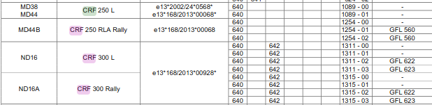

Ich habe mir die Wilbers ABE für die Federbeine 64x angeschaut.
Meine CRF 250 Rally hat im Fahrzeugschein folgende Daten
D.2 = "MD44" - D.3 = "CRF250RLA"
Die CRF 300 Rally von Lupus
D.2 = "ND16" - D.3 = "CRF300LRA"
Auszug der Wilbers ABE Hat irgend jemand MD44B oder ND16A im Fahrzeugschein stehen?
Weder Handelsbezeichnung/Modell (D.3) noch Typ (D.2) stimmen überein?!?

Meine Rally hat ND16 im FZS. Wilbers haben bestimmt die Bezeichnung verwechselt.

A und B ist schon korrekt.
Nicht nur bei Wilbers.....
A -> L
B -> Rally
A -> L
B -> Rally

250 Rally- B
300 Rally - A.
(Laut Wilbers)
In FZS 300 Rally hat keine A
300 Rally - A.
(Laut Wilbers)

da musst du im Feld der Fahrgestellnummer schauen. Meine 300L hat MLHND16B usw.
Noch wichtiger ist allerdings die zugrunde liegende Typzulassung. Die muss übereinstimmen.
Da hat meine 300L e13*168/2013*00928*00
Die CRF250L hat MLHMD38A und e13*2002/24*0568*00

Bei meiner 300l steht e13*168/2013*00928*01
Sollte also denke ich mit in der Wilbers ABE stecken.

Die 250 Rally hat e13*168/2013*00068*00
MD44B in der Fahrgestellnr.
Ich gehe immer mit ner Hyperpro ABE zur HU, wo die Rally nichtmal aufgeführt ist, aber die Nr. der Typzulassung passt.
