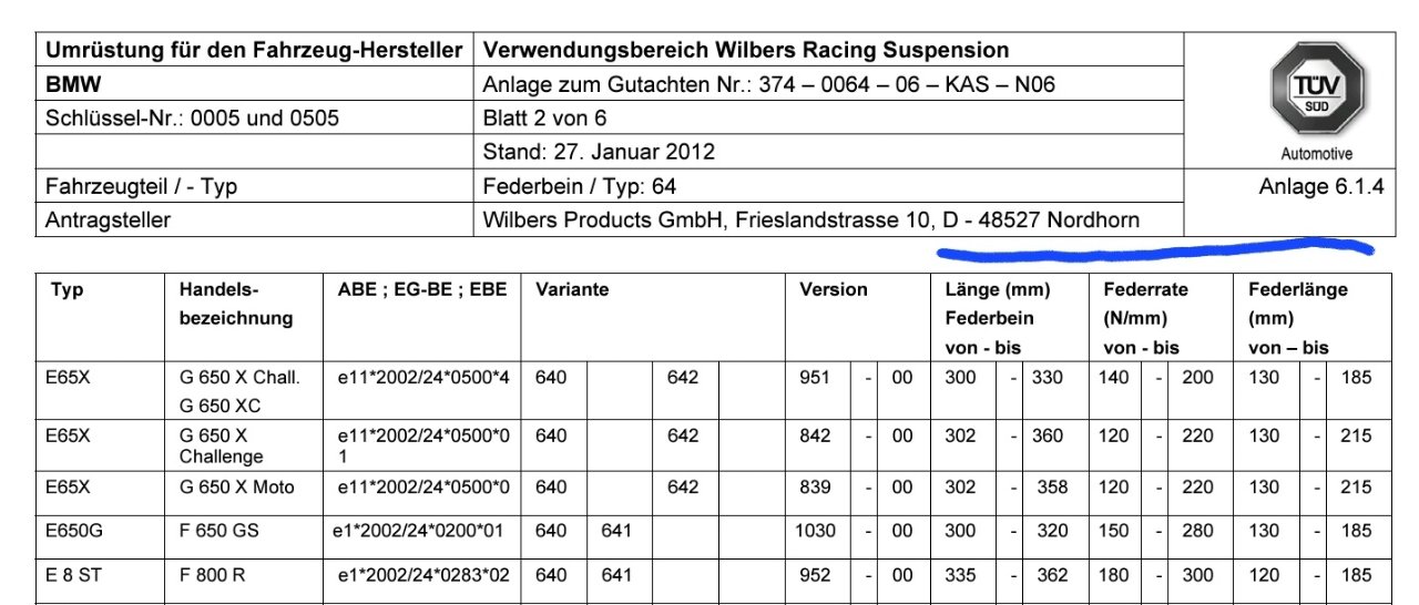

Wilbers hat 2 ABE für das Typ 640 / 641 / 642 / 643
https://www.wilbers.de/downloads/abes/w ... -hier.html
Eine für Mittelnummer 1 bis 1051 und eine für 1052 aufwärts.

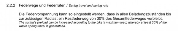

In der Variante bis 1051 steht dieser Passus

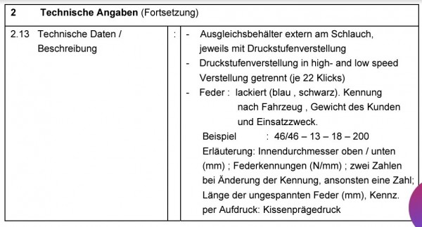

Und bei jedem Modell steht mit dabei, welche Längen und Federraten bei diesem Modell zulässig sind.
In dieser ABE steht aber die CRF300L nicht mit drin. Die würde Januar 2012 Das letzte Mal aktualisiert.

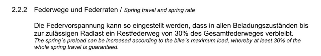

Die CRF250L und 300L stehen in der 1052 aufwärts. Und dort ist in der ganzen ABE kein Wort von unterschiedlichen Federraten oder ähnlichem. Zum Thema Federrate steht dort nur

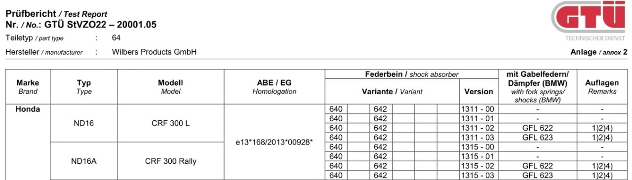

Für die CRF300L gibt es 4 Varianten
Die sich jedoch nur auf die Höhe beziehen. -00 ist Standard, -01 ist 20mm höher, -02 ist 30mm tiefer und -03 ist 60mm tiefer (sieht man, wenn man sich die verschiedenen Varianten in den Warenkorb legt).
Tatsächlich fällt mir dabei auf, dass die Wilbers Gabelfedern nur mit Tieferlegung Bestandteil der ABE sind, mit Tieferlegung sind sie sogar Pflicht.
Also entweder sie wussten mal, wie man das angeben muss und haben es 2012 vergessen. Oder die Regularien für Federbein sind 2012 auf einmal Lascher geworden. Oder sie verbauen seitdem nur noch eine Federrate,die deshalb nicht gekennzeichnet werden muss
