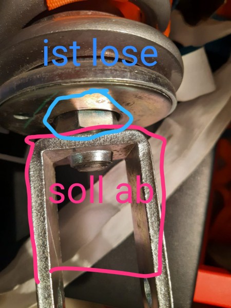

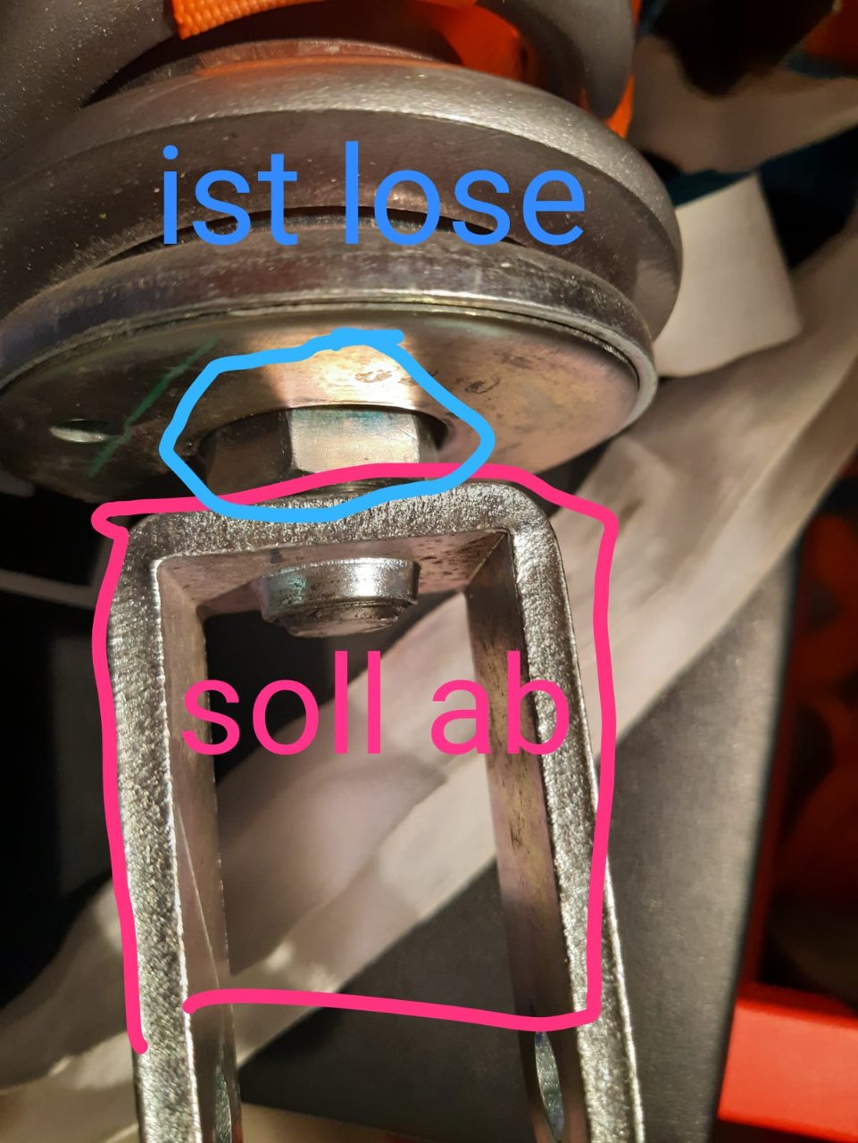

Versuche gerade die Feder am Federbein hinten zu tauschen. Das Endstück ist mit einer Mutter gekontert. Die löst sich - aber das endstück nicht. Hat wer eine Idee?
Da die dämpferstange drehbar ist kann man mit nichts dagegenhalten... Am Ende der Stange hats halt ein Gewinde und da ist Endstück und Kontermutter draufgeschraubt. In den Videos verdrehen die Leute beides gegeneinander - und da löst sich das Endstück, bei mir aber die Mutter...
Das Gewinde im Endstück sieht auch verklebt aus. Evtl. Schraubensicherung. Heiß machen?

Ah ja. Geschafft. Kontermutter bis zum Anschlag und dann gings easy.
