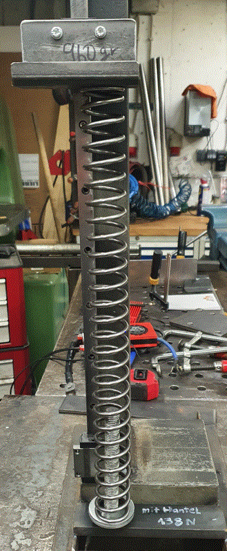

habe ich ausgemessen... kleinen Prüfstand gebaut...
Mit einer Feder mit bekannter Federrate habe ich den " Prüfstand geeicht"
Linearführung... und dann die verschiedenen Federn mit Gewicht belastet.
Aktuell fahre ich mit 8,0N/mm 200mm Luftkammer und 17er Öl.
Damit bin ich zufrieden...

Die 8N/mm sind insgesamt. -> aktuell habe ich 3,6 + 4,4 verbaut.
Die Federn von Andreani waren 5+ 5,3/mm -> also 10,3 N/mm
Andreani und den Verkäufer des Sets hatte ich beide angeschrieben und keine Antwort bekommen.
Daher die verbauten Federn ausmessen....
Wenn man im Netz für die CRF MX schaut, dann gehen die in 0,2N/mm je 10 Kg Fahrergewicht.
Bei mir waren auch 100mm Luftpolster ohne Federn angegeben.
Ich habe dann rum experimentiert und bin nun bei 200mm mit Federn Luftpolster.
Die Federn hatte ich dann drin gelassen, da viel einfacher , da kein Auseinanderbau notwendig ...
Das würde ich dir auch raten, fang erst mit dem Luftpolster an.. geh im ersten Ansatz auf 150 oder 200mm.
Ist die günstigste Art...
Falls du Fendern benötigst ... ich habe in Summe 6 Stk nun liegen -> das können wir dann mittels PN abstimmen
