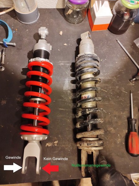

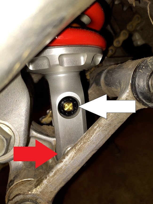

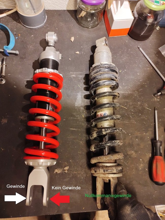

So liebe Leute ich habe zwei Fachfragen zum YSS Fahrwerk. Leider schaut es an meinem Gabelkopf anders aus als in der Anleitung
. Den Drehring für die Zugstufeneinstellung habe ich nicht. Dafür die abgebildete Einstellschraube. Ich tippe mal Schraube raus ist weniger Zugstufe und Schraube rein mehr Zugstufe. Ich hab noch nicht dran rumgespielt aber vielleicht kann es mir jemand bestätigen.
Zweitens, der Serien Gabelkopf vom Federbein (roter Pfeil) hat einfach zwei Löcher wie es sich gehört, Bolzen durch den Umlenkhebel, Mutter drauf fertig. Der Gabelkopf meines YSS hat im hinteren Gabelholm des Federbeins ein Gewinde. Das heißt der Bolzen wird eingesteckt und schraubt sich in den hinteren Gabelholm, also ist auch ohne Mutter zu befestigen. Ist das immer so? Die Mutter kann man quasi auch noch mit drauf packen aber sinnvoll ist das für mich nicht unbedingt.
Noch ein Nachschlag für Verständnis
Grüße
Grüße

1.)Richtig.. Zudrehen-Zugstufe wird größer. D.h das Federbein federt langsamer aus.
Ausdrehen- schneller.
2. Mein YSS hat auch eine Gewinde, aber ich habe die Schraube mit Mutter noch gekontert.

Wegen unnötigem Arbeitsschritt: eventuell benutzt YSS das gleiche Federbein oder zumindest das gleiche "Auge" (als Baukasten-Bauteil) für mehrere Motorräder und andere haben ja dort ein eingearbeitetes Gewinde.
Wegen unnütz / nachteilig: wirklich nachteilig kann das nur werden, wenn die Schraube einen Schaft hat und das Gewinde erst weiter unten anfängt. Dann wird die Schraube beim Einschrauben auf einmal fest, ohne, dass das Federbein tatsächlich fest ist. Da war dann einfach nur das Gewinde zu Ende. Solange das nicht passiert, sehe ich da kein Problem. Helfen tut es allerdings auch nicht. Das wäre nur eine zusätzliche Absicherung, falls das Gewinde im Federbein irgendwann mal versagt.
