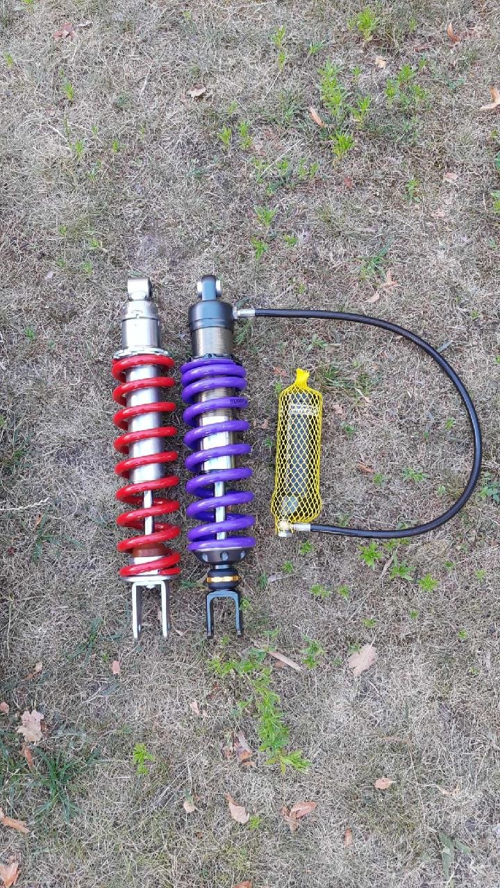

Ich warte mit der Entscheidung eigentlich immer noch auf die Erfahrungen von "nobbe". Bei der hyperpro-Feder gibt es leider, wie auch bei der Orginalfeder, keinerlei Angaben zur Federkonstante. Und Katzen im Sack kaufen mag ich nicht, dafür ist mir der finanzielle Aufwand zu hoch.

Ich hab das Öhlins Fahrwerk drin, mit Gabelumbau und neuem Federbein: absolute Spitzenklasse! Eine ganz neue Maschine! Und Reserven ohne Ende! Hat aber auch seinen Preis: Federbein 825 €, Gabelkit mit Öl 260 €, Einbau Gabelfedern 125 €.
War es mir aber Wert! Und die Rally gebe ich nicht mehr her.
Warum denn die Öling Gabel? wird da auch "nur" Feder und öl gewechselt. Bringt das Vorteile zu einem Federwechsel Hersteller? Für die 2020 CRF250L gibt es leider keine ABE für das Federbein.

Das Umbau-Kit für die Gabel beinhaltet Feder und Gabelöl. Harmoniert super mit dem Federbein, ist ein super sensibles Ansprechverhalten und dank progressiver Federrate mehr Reserven...

Die Feder bekommst du doch nach deinen Angaben zu Fahrergewicht und Beladung von Hyperpro empfohlen.
Interessant war hier bei mir, dass sie für die Feder auf Seriendämpfer eine härtere Federrate empfohlen haben, als für den Hyperpro Dämpfer (40mm vs 60mm Durchhang).
Bei einer progressiven Feder eine Federrate anzugeben stelle ich mir auch schwierig vor.
