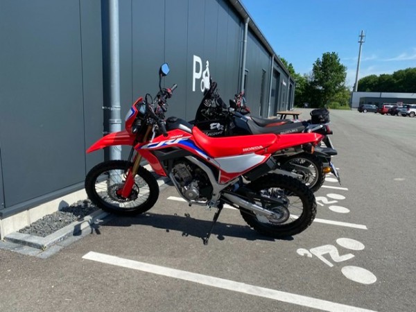

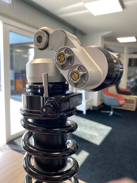

Beitrag von Wildduck » Donnerstag 10. Juni 2021, 16:39
Hab heute mein CRF 300 L bei Wilbers in Nordhorn abgegeben. Nächsten Freitag kann ich sie wohl wieder abholen. Vielleicht passt sogar eine mechanische Federvorspannung und auch ein Ausgleichsbehälter ins Heck der CRF 300 L. Ob das klappt, das lässt sich erst mit nach einem Test der Freigängigkeit Final sagen.
Sehr freundliches und kompetentes Personal, man nimmt sich viel Zeit, guter Kaffee und man hat mich sogar zum Bahnhof gefahren damit ich wieder gut nach Hause komme. So mag ich das…👍
