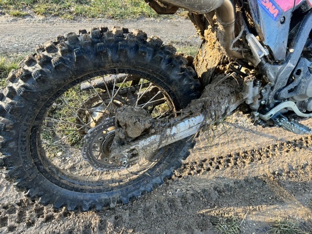

Sehr artgerechter Einsatz! Und maximale Schlammpackung!

Danke für das Video.
Welchen Reifen fährst du da?

Das ist der Michelin Tracker.

Hinten in 120/90x18 ?
Weil in 120/80 x18 gibts den doch gar nicht, oder?

Ich hab den 110/100-18.
Der baut recht groß.
Ich hab aber auch schon gehört, dass der 120/90-18 auch passen soll.

Danke für die Info.
Rein rechnerisch ist der 120/90er ja etwas näher am Serien 120/80er (+3,7%) als der 110/100er (+4,3% Abrollumfang).
Hauptsache, es fährt sich gut

Michelin weist die Besonderheit auf, dass deren Reifenbreite und -höhe inkl. der Stollen gemessen wird. Effektiv ist der 110/100-18 wahrscheinlich sogar breiter als ein 120/80-18 eines Herstellers der die Breite/Höhe der Reifenkarkasse (also ohne Stollen) angibt.
In einigen Foren wird berichtet, dass ein Michelin 100/100 eher einem 120/80 entspricht, wohingegen der Michelin 120/90 eher einem 140/80 entsprechen soll.

Wie fährt sich der Tracker auf der Straße? In den 90er Jahren habe ich mich solchen Stollen mehrmals auf Asphalt lang gemacht, bei feuchter Straße war das fast wie auf Eis fahren - <sitt, bumms> da lag er…

@wildduck, nachdem ich aus dem Straßenrennsport komme würde ich sagen, dass fährt sich auf der Straße richtig schei..e. 😂
Aber man kann damit fahren ohne zu stürzen. Der IRC hat mir auf Asphalt mehr Vertrauen vermittelt. Da war es aber auch noch wärmer. Im Frühjahr wenn der Straßenanteil bei mir wieder zunehmen wird, kommt der Anakee Wild drauf. Das ist dann wieder eher Dualsport.

Offroad funktioniert der Tracker richtig gut und ist ziemlich billig.
Als 110/100-18 wirkt er schon sehr erwachsen auf der Rally.
