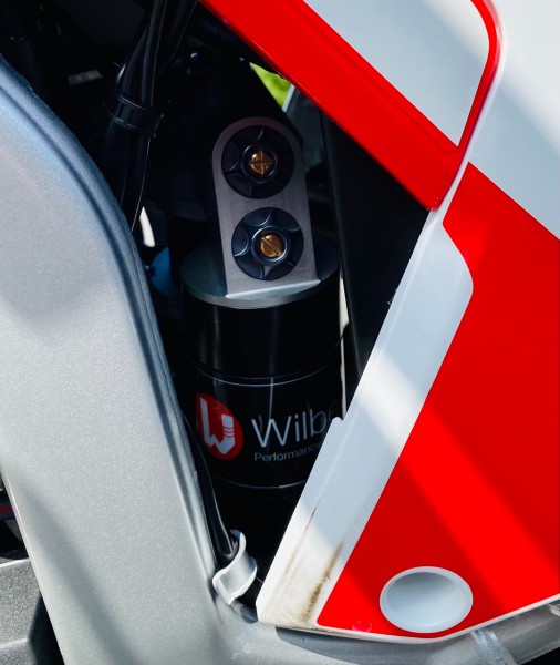

Beitrag von Wildduck » Donnerstag 24. Juni 2021, 17:40
Habe heute meine CRF bei Wilbers in Nordhorn abgeholt. Holy Shit :shock: , what a difference!!! Ich werde einen ausführlichen Review machen, mit allen technischen Details, Bildern und nem Video.
Den Rückweg ins Ruhrgebiet habe ich über den TET-NL von Ootmarsum (keine 20km von Wilbers entfernt) bis sˋ Heerenberg genommen und dann zurück ins Ruhrgebiet. Optimale Bedingungen gehabt, nur ganz wenig Pfützen aber leicht feuchter (also nicht staubiger) Boden auf den primär sandigen Strecken und vereinzelten Singletrails.
Hier schon mal ein kleiner, optischer Appetitanreger:

Beitrag von Scada » Donnerstag 24. Juni 2021, 22:54
Das sieht ja richtig vielversprechend aus. Passen die Wilbersfederbeine auch bei 300 Rally?
Beitrag von Wildduck » Freitag 25. Juni 2021, 10:05
Scada hat geschrieben:
Ja, der Heckrahmen, Schwinge und Hebelwerk sind bei beiden Modellen identisch. Bei der Abstimmung wird lediglich das etwas höhere Grundgewicht der Rally berücksichtigt.
