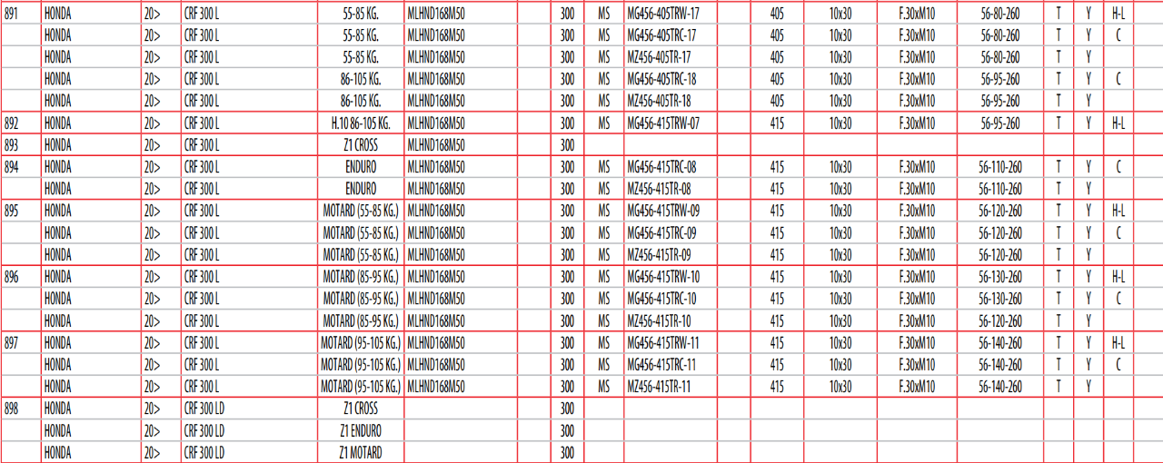

Bin jetzt etwas weiter mit der Recherche und habe einen Katalog gefunden.
Support hat auch schon geantwortet, dürfte aber mit der Auswahl, bzw Katalog etwas überfordert sein.
Was könnte der Unterschied zwischen den verschiedenen Varianten sein? Motard, Enduro, Cross?
Siehe Screenshot
Siehe Screenshot

Ja das stimmt aber der YSS Support hat mich auch gefragt welche crf300 ich fahre und dir Auswahl ist: cross, road und motard.
Antworten tun sie aber nicht mehr...
Hab mir die Bezeichnungen, also die modelcodes im Katalog angesehen und es auf zwei Modell gestutzt.
MZ456-415TR-07-85
MZ456-405TR-18-85
Der Unterschied ist offensichtlich die Länge bzw bei dem 415mm Modell ist ein anderer "spring Code" im Katalog vermerkt.
Leider steht bei dem 415mm Modell nicht dabei für welches Fahrergewicht es ausgelegt ist.
Was ich auch interessant finde, dass man bei diversen zwischen Händlern bei der Auswahl für die crf300l verschiedene Gewichte und Einsatzszenarien auswählen kann, road, enduro, heavy duty etc.
Aber ich konnte nicht herausfinden welche Modelle das jeweils sind.
MZ456-415TR-07-85
MZ456-405TR-18-85
