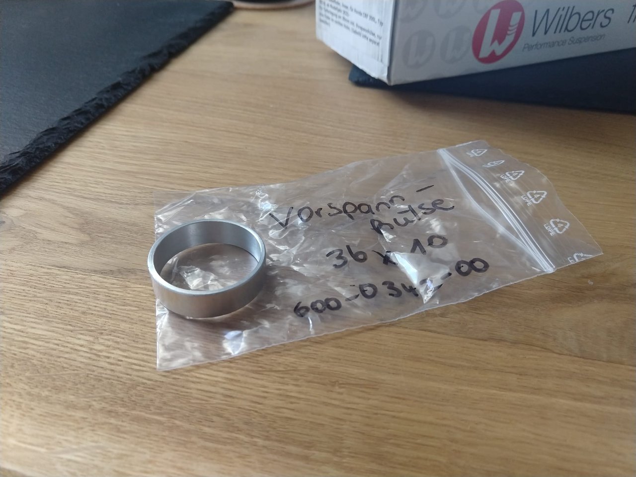

Hier mal ein Bild der Vorspannhülse (36 mm Außendurchmesser, 32 mm Innendurchmesser, 10 mm Länge), die dann auf die Feder aufgesetzt wird.
Haben die L und Rally nicht unterschiedliche Federwege oder hat Wilbers tatsächlich vergessen dir da was mitzuliefern?

Danke - die haben unterschiedliche Federwege, aber doch nicht erst nach dem Wilbers Federwechsel? Darum bin ich etwas verwundert, dass Wilbers eine Vorspannhülse mitliefert.
Zudem ist das doch wieder ein ähnlicher Mist, wie die Reduzierhülse. Wieso macht man eine Hülse in ähnlichem Innendurchmesser, wie schon der Außendurchmesser des Kolbens und der Feder? Das klappert doch völlig bescheuert im Tauchrohr hin und her. Zudem - wenn die Vorspannhülse frei überhalb der Feder eingebaut werden soll, bin ich nicht mal sicher, ob die sich mit diesen Maßen theoretisch nicht sogar um 90° drehen könnte.
Nun zur nicht so tollen Nachricht. Wie (von Tobi) schon bemerkt klappert die Vorspannhülse beim Ein- und Ausfedern herum. Das Knacken setzt sich spürbar bis in den Lenker fort. Das nervt ziemlich. Wir werden uns nun ebenfalls Vorspannhülsen aus Kunststoff drehen lassen müssen und die dann unten in die Gabel einsetzen.
