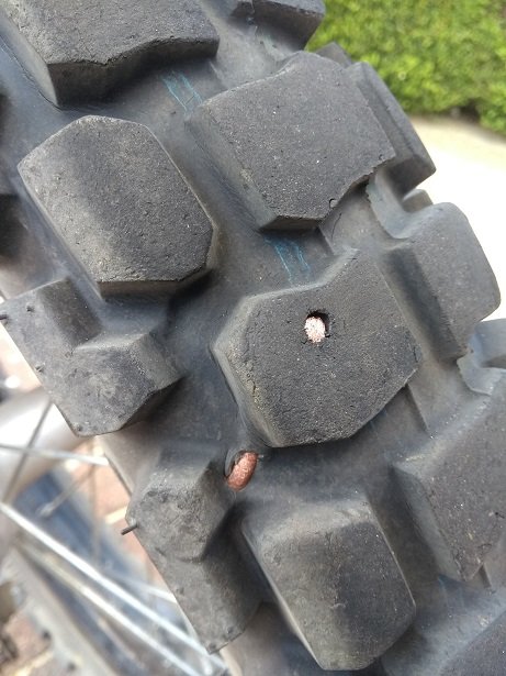

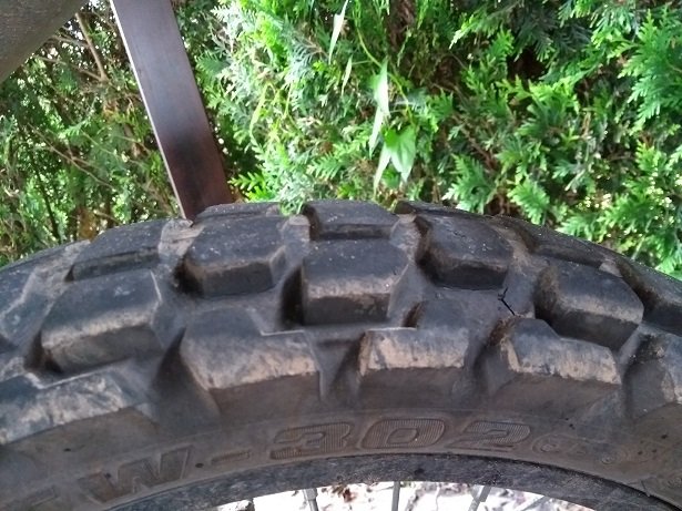

Der Bridgestone hat auch nach dem Nagel noch lange gehalten . Das zweite Bild ist bei schon bei über 5000Km.
