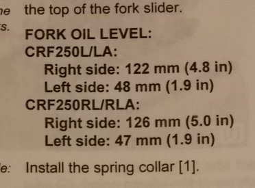

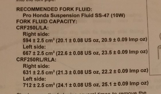

Ich habe folgende Werte für Luftkammer (Ölstand), Ölmenge im US-Handbuch gefunden:
