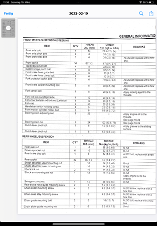

Hallo, kann mir jemand auf die Schnelle das Anzugsmoment für die 4 Klemmschrauben der oberen Gabelbrücke nennen ?
CRF 250 LA, grad keine Zeit zum Suchen :?
Danke !

Ich hoffe, das hilft Dir weiter.
Die Daten stammen aus der Rep.- anleitung der MD44…
Viel Erfolg beim Basteln!
Steffen

Hallo Steffen,
leider nein, viel zu klein und unscharf.
Trotzdem danke fürs einbasteln.

Mehrheit hat geschrieben:
Sonntag 19. März 2023, 13:45
Hallo Steffen,
Oh, Mist!
Erst gescannt. Als Datei hat er kein pdf akzeptiert.
Dann Bildschirmfoto - zu groß! Kleingerechnet und shit happens!
Sorry, darauf hatte ich dann nicht mehr geachtet.
Tobi hat es besser hinbekommen…
