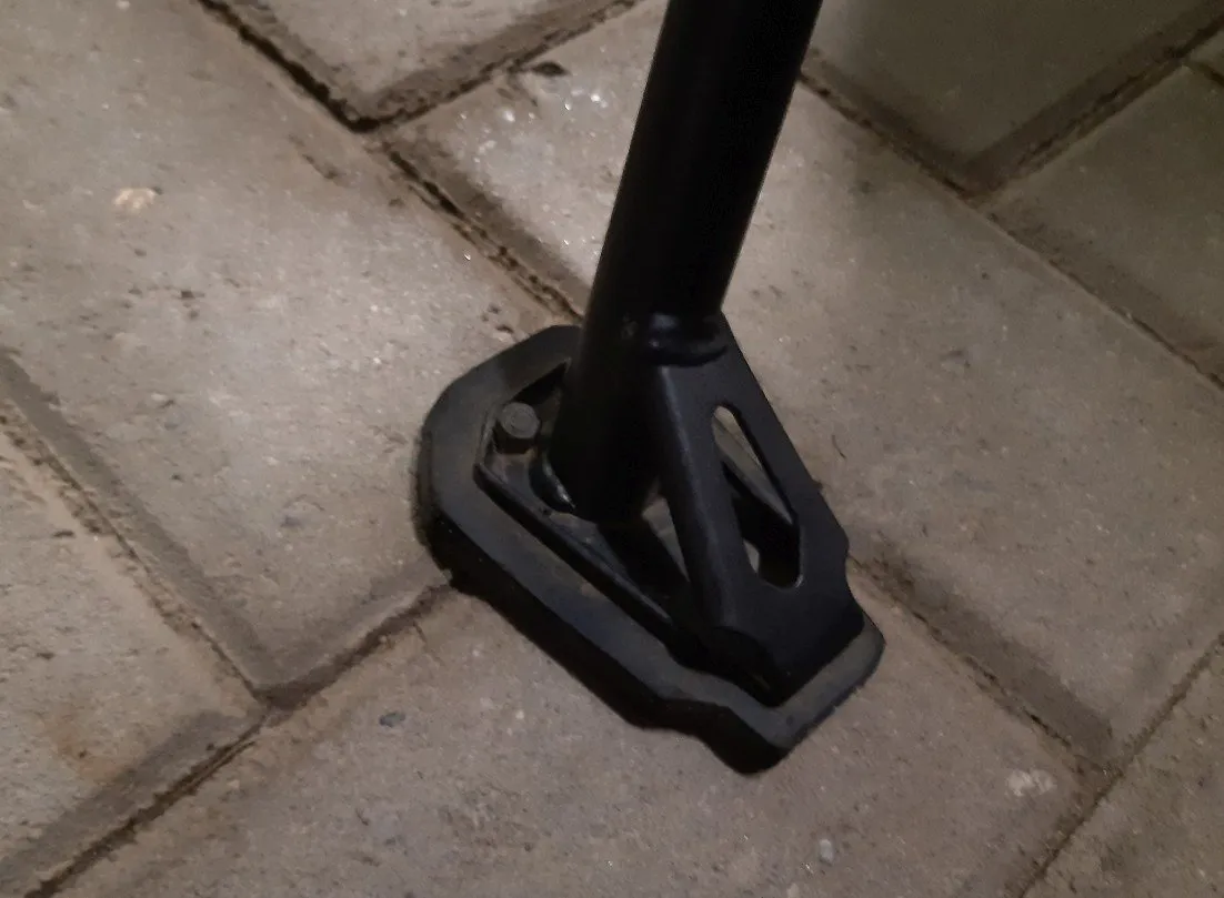

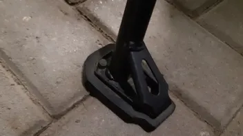

Von denen habe ich zwei übereinander geschraubt, jetzt passt es auch mit dem YSS hinten.

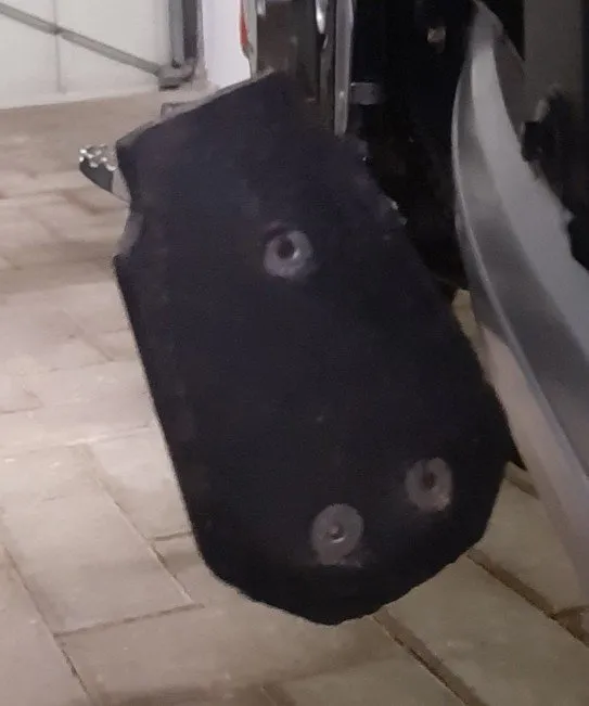

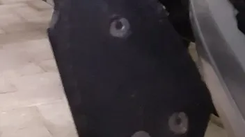

Das wird dir vielleicht nicht reichen, aber ich habe 1cm Hartgummi drunter (wiegt wenig und ist leicht zu ersetzen)
