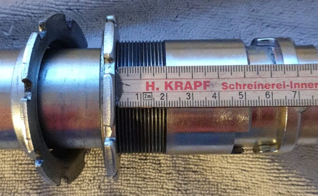

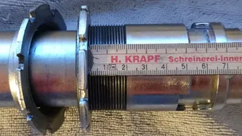

Schaue auf dein Federbein. Wenn die "Hakenmutter" am unteren Ende des Gewindes auf deinem Federbein sitzt, hast du die volle Federvorspannung.
Das ganze wird deutlich weicher, wenn du die Mutter nach oben drehst. Dann sackt auch das Heck im Stand weiter ein.
Ist das noch das original Federbein? (Silber mit roter Feder).
Mach mal nen Foto!
In der Original-Einstellung sackt das Heck ca. 60 mm ein, wenn du es hoch ziehst und im Ruhezustand (siehe SAG).
Die Mutter sitzt dann vermutlich in der oberen Hälfte vom Gewinde.
Mach mal nen Foto!

Mit der Vorspannung der Feder stellst du normalerweise nur den SAG (Negativfederweg) ein.
Wenn du es weicher haben willst brauchst du eine andere Feder (mit anderer Federrate).

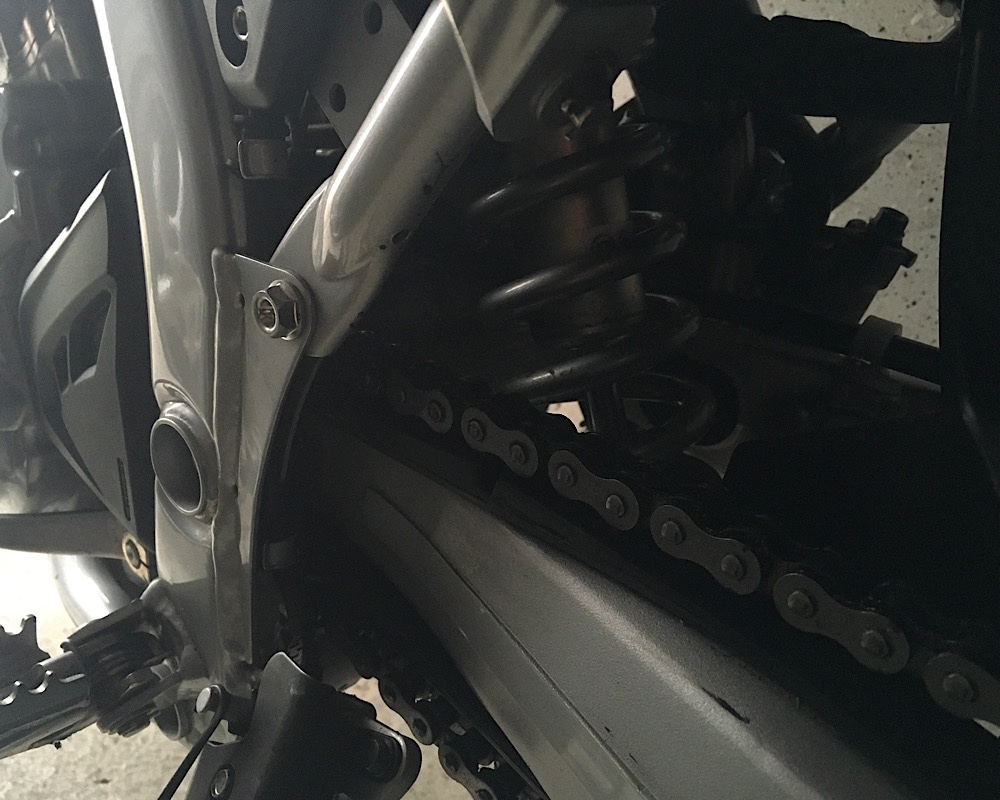

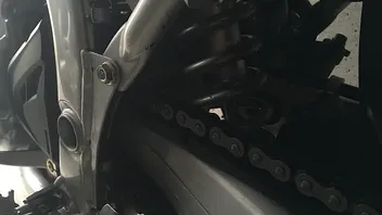

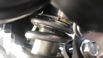

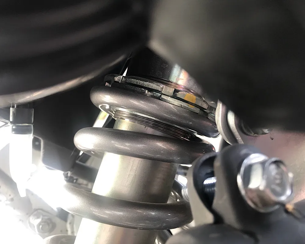

Also der Aufkleber auf dem Federbein sieht nach Original aus. Aber ne silberne Feder kommt mir spanisch vor. Ich kenne aber die Historie der L nicht wirklich. Bisher habe ich da nur rote Federn gesehen und 2017 hätte ich angenommen war sie auch rot.
Ich vermute, da hat jemand ne andere, harte Feder eingebaut. Leider zeigt dein Foto nicht die Position der Hakenmutter am oberen Rand der Feder. Dann könnte man sehen, wie weit die Feder vorgespannt ist. Mehr Licht wäre auch gut.

Ich mach morgen mal bessere Fotos, aber schon mal besten Dank!

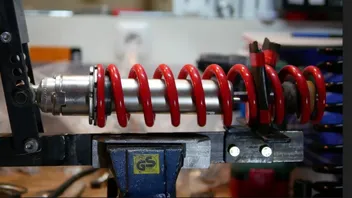

Bei Kleinanzeigen gibt es aktuell scheinbar genau dein Federbein zu kaufen!!!
https://www.kleinanzeigen.de/s-anzeige/ ... pp_android
Könnte also original sein.
Was wiegst du?
Was wiegst du?
Re: CRF 250 L Fahrwerk hinten zu hart!
Ja, so sieht meines auch aus.
Ich wiege 70 kg.
Ich wiege 70 kg.
