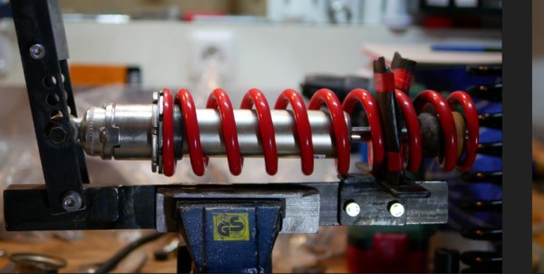

Ist das noch das original Federbein? (Silber mit roter Feder).
Mach mal nen Foto!
In der Original-Einstellung sackt das Heck ca. 60 mm ein, wenn du es hoch ziehst und im Ruhezustand (siehe SAG).
Die Mutter sitzt dann vermutlich in der oberen Hälfte vom Gewinde.

Also der Aufkleber auf dem Federbein sieht nach Original aus. Aber ne silberne Feder kommt mir spanisch vor. Ich kenne aber die Historie der L nicht wirklich. Bisher habe ich da nur rote Federn gesehen und 2017 hätte ich angenommen war sie auch rot.
Ich vermute, da hat jemand ne andere, harte Feder eingebaut. Leider zeigt dein Foto nicht die Position der Hakenmutter am oberen Rand der Feder. Dann könnte man sehen, wie weit die Feder vorgespannt ist. Mehr Licht wäre auch gut.

- Original der Rallye 2018
