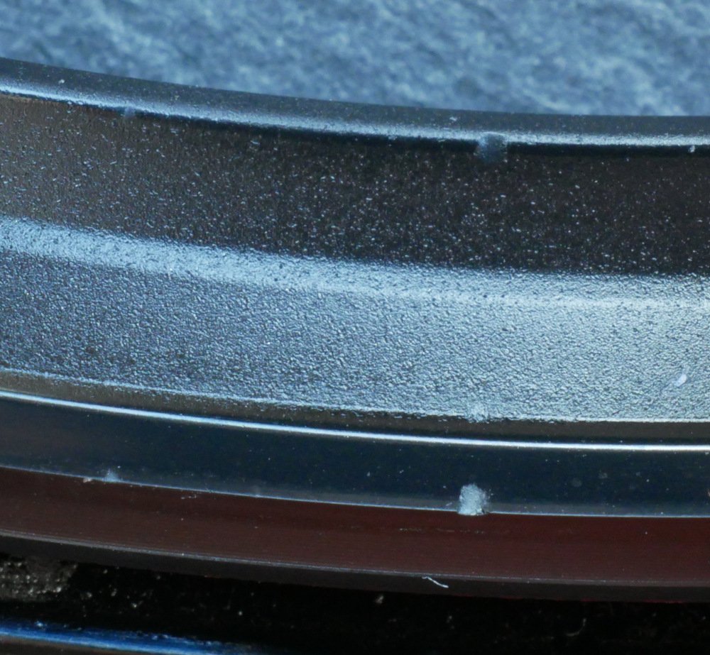

Mein rechter Gabel-Simmering nicht. Letzten Herbst in der nähe der Ligurischen Grenzkammstraße, mitten im Nichts, ist morgens auf dem Vorderrad ein fetter Ölfleck.
Als Workaround habe ich alle zwei Tage einen Lappenstreifen mit Kabelbindern um das Standrohr befestigt. Der verhinderte wirksam, daß Öl auf Felge und Reifen lief. Nach den zwei Tagen war der Lappenstreifen gesättigt und ich habe ihn ersetzt.
So konnte ich die Tour noch zu Ende fahren ohne nennenswerte Problem zu haben.
Letztendlich fehlten daheim angekommen ca. 150 ml Gabelöl.
Der Kniff mit einem Plastikstreifen aus einer PET-Flasche unter den Simmerring zu fahren und eventuellen Dreck zu entfernen hat nicht funktioniert.

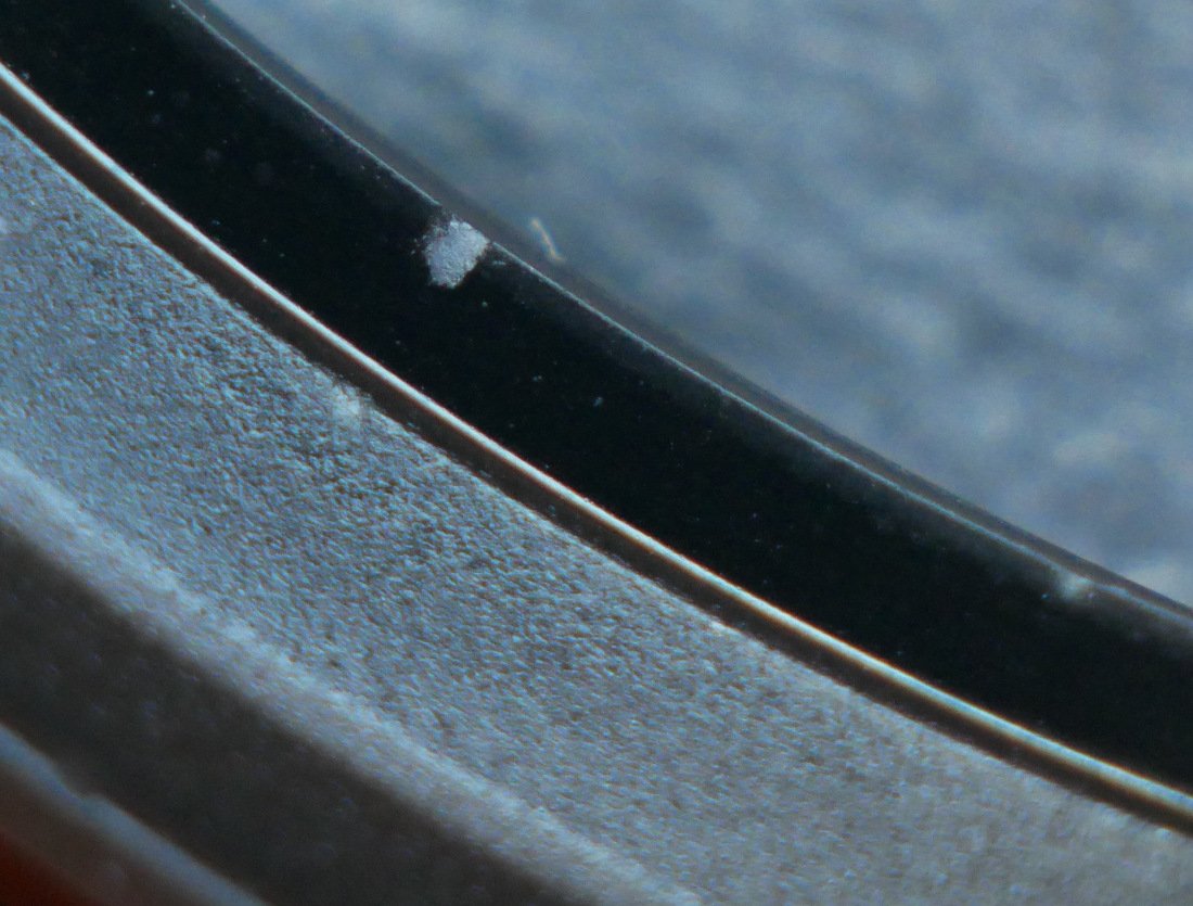

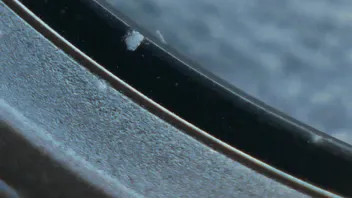

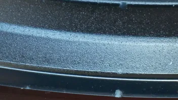

Beim Wechsel der Simmerringe fand ich dann auch zufällig die Ursache des ungewöhnlich frühen Verschleißes des Simmerrings. Beim akribischen Reinigen des Standrohres habe ich zwei kleine "Flecken" nicht wegwischen können. Typischerweise nehme ich dann meinen Fingernagel, um den Dreck wegzukratzen. Ging aber nicht und der Finkernagel stieß auf einen "unerwarteten" Wiederstand. Offensichtlich hatten sich durch Steinschläge zwei Grate gebildet. Der größere der beiden Grate hat dann durch alle drei Lippen des Simmerrings eine Kerbe gehobelt.
Ich habe die zwei Pickel mit feinem, öligem Abziehstein/nassem 1000er Schleifpapier entfernt.

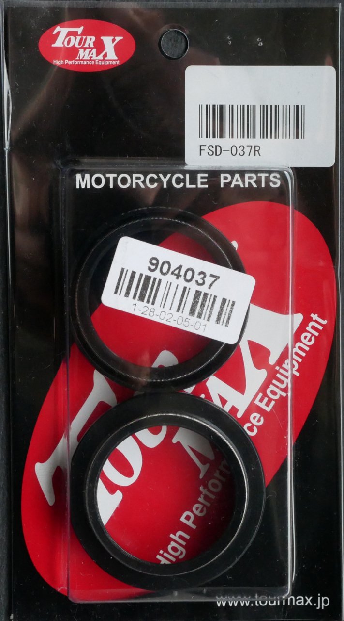

Die hier empfohlenen Simmerringe von K-Tech (FSS-013 oder FSK-013) waren nicht verfügbar und das Porto bei K-Tech in UK zu hoch.

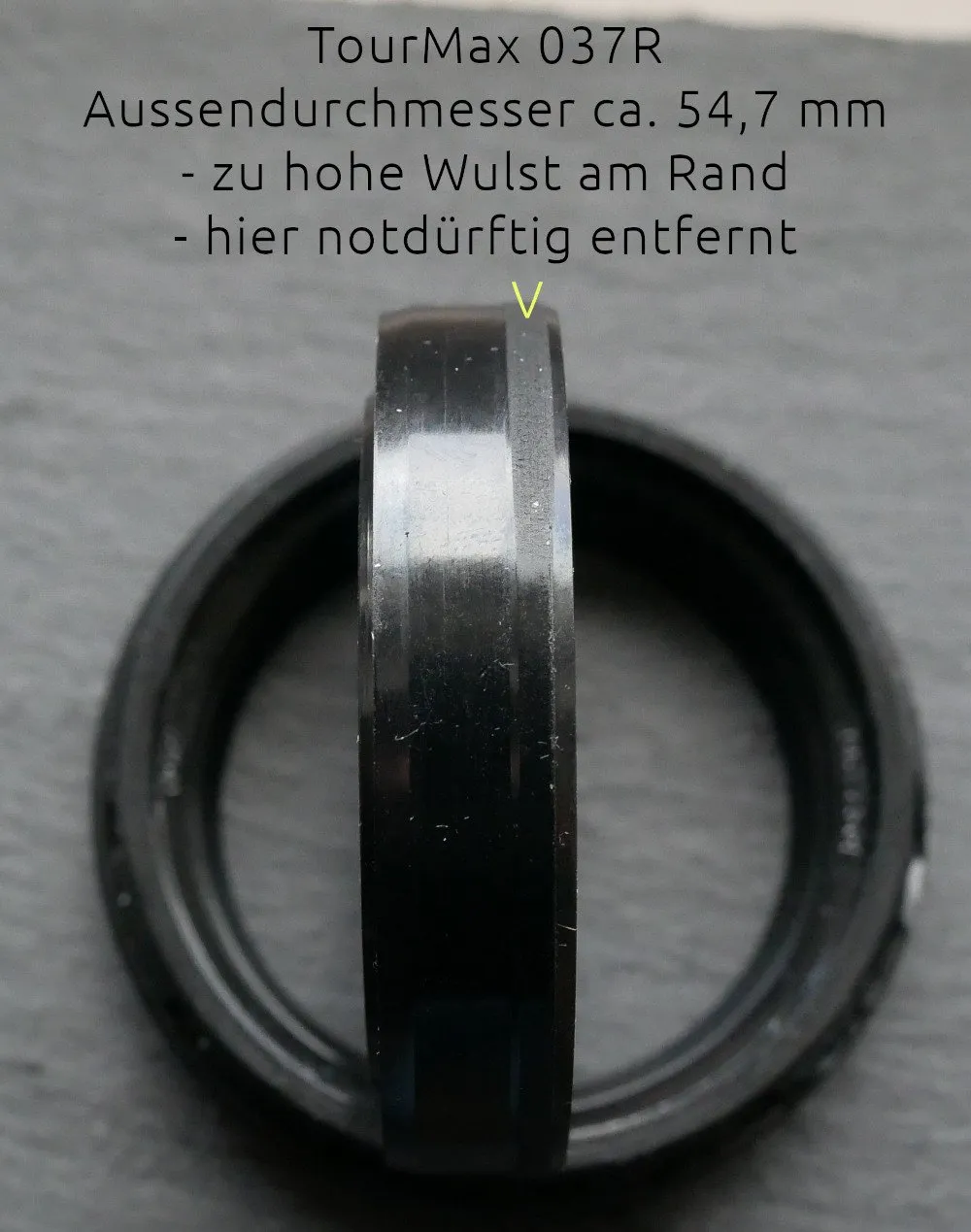

Also habe ich das Set von Tourmax 037B gekauft

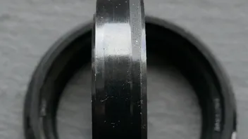

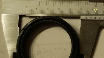

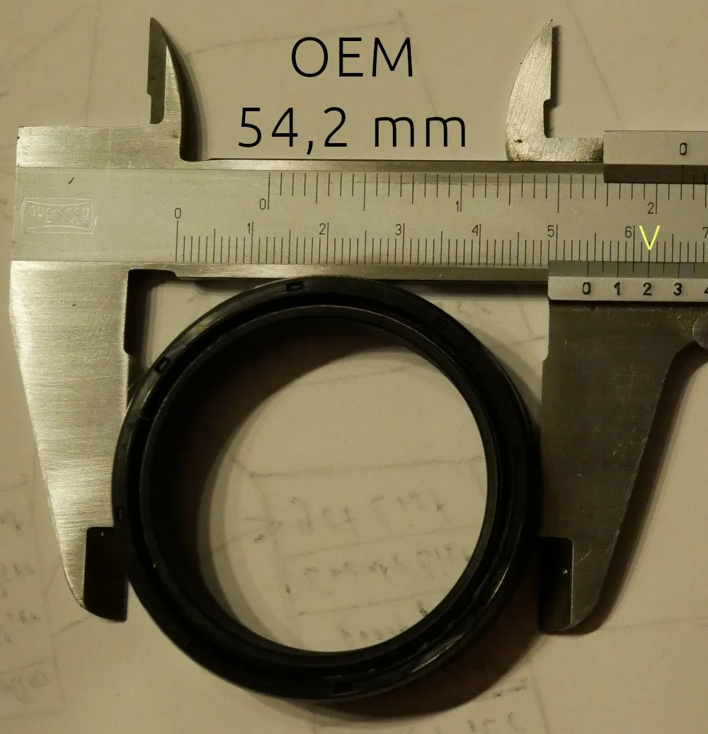

Passen leider nicht wirklich, weil der Duchmesser der Simmerringe und der Staubschutzringe um ca. 5/10 mm zu groß ist.
Würde ich nicht wieder kaufen. Habe dann auf der Drehbank etwas Material wegnehmen können und dann gings.
2500 km hält das ganze jetzt schon mal :-)

Noch eine Anmerkung zu den TourMax Simmerringen.
Das Losbrechmoment/der Wiederstand am Standrohr ist merklich höher als bei den OEM-Simmerringen!
Trotz Gabelfett!

wie Du hast die Taurohre in die Drehbank eingespannt und Material abgenommen?
Simmerringe sind Normteile, die sind nicht außen mal 5/10 zu groß.
Wenn Du die Gabel wieder zusammen hast, dann werden die Simmerringe mit einem Spezialwerkzeug in den Sitz am Tauchrohr eingeschlagen.
Man ölt den Sitz und die Ringe leicht ein und schlägt den Simmerring rein. Dabei gehen manche leichter, manche schwerer rein. Bei 5/10 Differenz fällt er rein, bzw. Lässt sich nie heil eintreiben. 5/10 ist ne Welt, bist Du dir da sicher? Ich persönlich kann mir des beim besten Willen nicht vorstellen, aber Gips gibt's auch...

Also Simmerringe, die bei Offroad Einsatz locker 50.000km halten, halte ich für ein Gerücht. Hab ich auch hier noch nicht gelesen. Bei Straßeneinsatz ist das möglich, ja. Offroad nicht.
Ich habe die Acerbis Socken für 43mm Rohre von Louis. Man muss die Gabel für die Montage ausbauen, ja, aber nicht komplett zerlegen. Jedenfalls bei der 250L und 300L nicht. Ich kenne bis auf solche Klettdinger (die ihre eigenen Nachteile haben) keine Socken, die über die Tauchrohre drüber passen. Die muss man immer "von oben", also über die Standrohre montieren.
Das mit den Normteilen ist so eine Sache. Zwar gibt es eine Norm für Wellendichtringe, aber diese Ringe sind für "Wellen" gedacht (eine Welle ist eine Achse, die Drehmoment überträgt); die WeDi sind also für eine Abdichtung bei drehender Bewegung, nicht beim eintauchen. Daher nimmt noch jeder Hersteller einer Gabel da seine eigenen Maße. Siehe hier
https://www.extracross.com/Fahrwerk/SKF ... ichtringe/
SKF Gabeldichtkit für Kayaba 43mm
Maße:
Gabeldichtring Ø43 x 55.1 x 9 mm
Abstreifer Ø43 x 55.55 x 5 mm
SKF Gabeldichtkit für WP 43mm
Maße:
Gabeldichtring Ø43 x 52.9 x 9.5mm
Abstreifer Ø43 x 53.4 x 5.8mm
SKF Gabeldichkit für Showa 43mm
Maße:
Gabeldichtring Ø43 x 54 x 9mm
Abstreifer Ø43 x 54.35 x 5mm
Distanzring Ø43,5 x 53,75 x 2mm
SKF Gabeldichtkit für ZF Sachs 43mm
Maße:
Gabeldichtring Ø43 x 54.2 x 9.5mm
Abstreifer Ø43 x 54.7 x 5.8mm
Alleine zwischen Kayaba und WP sind 2mm Unterschied im Außendurchmesser, da ist denke ich offensichtlich, dass man die gegenseitig nicht montiert bekommt. Gabelsimmerringe muss man immer modellspezifisch kaufen. Oder wenn man den Hersteller der Gabel weiß dann von dem. Die Angabe der 43mm Innendurchmesser genügt nicht.
