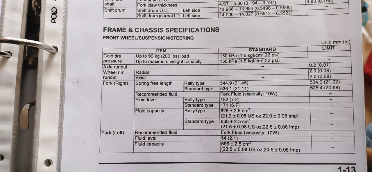

Eine Beschreibung ist auch im Reparatur Handbuch. Jemand schrieb hier, das könnte der Honda-Händler bestellen. Ich habs aus den USA "bekommen".

Werkstatthandbuch/Reparaturanleitung findest Du als kostenlosen PDF Download. Google " CRF 300 service manual pdf". Bei Reddit findest du dann die englische Version. Bei Honda gibt es keine Werkstatthandbücher in Papierform mehr. Und die digitale Version rücken die nicht raus.

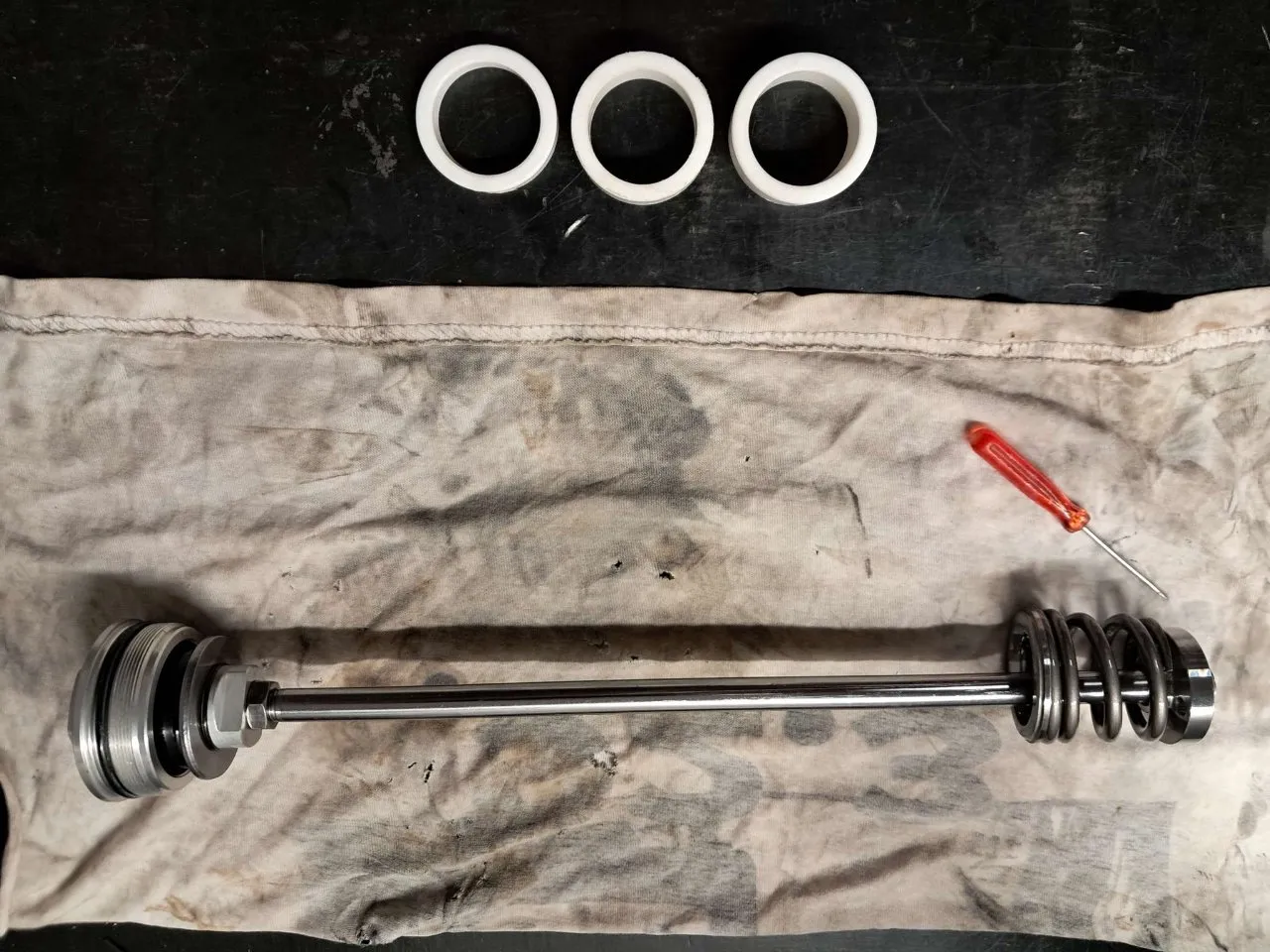

Ich würde das Öl gar nicht ersetzen, falls es nicht schon ewig alt ist. Einfach langsam Feder oben rausziehen und abtropfen lassen. Ein kleines bisschen Öl wirst du dabei verlieren. Da kannst du einfach etwas nachschütten falls dir die Gabel nicht progressiv genug ist.
Auch das Gabelöl ist auf der Federseite ziemlich egal. Da es nicht durch Ventile gedrückt wird, dient es eigentlich hauptsächlich zur Einstellung der Luftkammer (Progressivität).

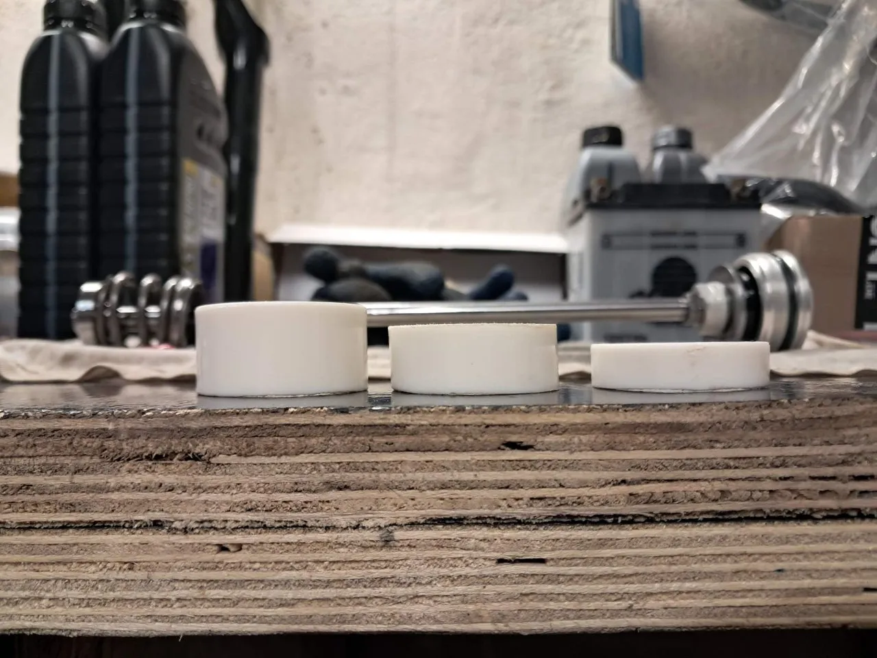

Hallo, hab bei mir gerade vor zwei Wochen das komplette Kid von Hyper Pro eingebaut. Bei der Gabel bitte daran denken die Kappe von der Gabel schon vorher etwas zu lösen. Macht es wenn sie dann draußen ist deutlich einfacher. Das Öl kannst du einfach oben über di Gabel ausgießen. Dabei etwas pumben damit auch alles raus läuft. Ich hab das neue Öl genommen da es etwas dicker von der Konsistenz war. Beim auffüllen immer mal wieder etwas pumpen damit es sich setzt . Ohne Hektik ist alles in einer Stunde erledigt.
