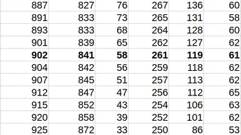

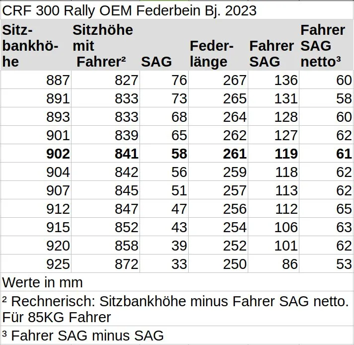

Ich hatte das mal bei meiner CRF 300 Rally 2023 gemessen. Ich habe die Federvorspannung gleich nach dem Kauf auf max geschraubt. Dann ist die Sitzbank ca. bei 925 mm. Die nachfolgenden Werte bitte nicht auf die Goldwaage legen ich habe da nicht immer perfekt gemessen. Mit einen Hand das Bike in Waage halten mit der anderen Hand vom Boden bis Wasserwaage-Unterkante messen ist echt tricky. :lol:
Der Auslieferungszustand war bei meiner CRF 300 Rally ca. die fett dargestellte Zeile (ca. SAG 60 = Sitzbankhöhe 902 mm).
Wenn du die Federvorspannung auf Minimum stellst/stellen läßt, hast du ca. 827mm (bei 85 Kg). Wenn du dann die Gabelrohre noch etwas durch die Gabelbrücken nach oben schiebst, kannst du schon mal sicher "losfahren".

Ich habe die Tabelle von Tom versucht zu heranzuziehen, dieses ist mir leider nicht gelungen. Die Sitzbankhöhe der Rally ist ab Werk wohl doch deutlich höher als ich dachte, als die der 300L (885 zu 880 mm ab Werk) – also ca. 20 mm anstelle von 5 mm (Angabe Honda bei der Rally) Unterschied und das erklärt vielleicht auch warum das Probesitzen bei mir auf der Rally gar nicht funktionierte. Mein Gewicht ist dann auch noch ca. 15 Kg mehr als von Tom und da konnte ich gar nicht mehr ableiten.
Ich bin leider nicht darauf gekommen, wieviel straffer ich stellen müsste um von 85 auf 100 KG einzustellen und wieviel ich dadurch dann quasi an SAG verlieren würde.
