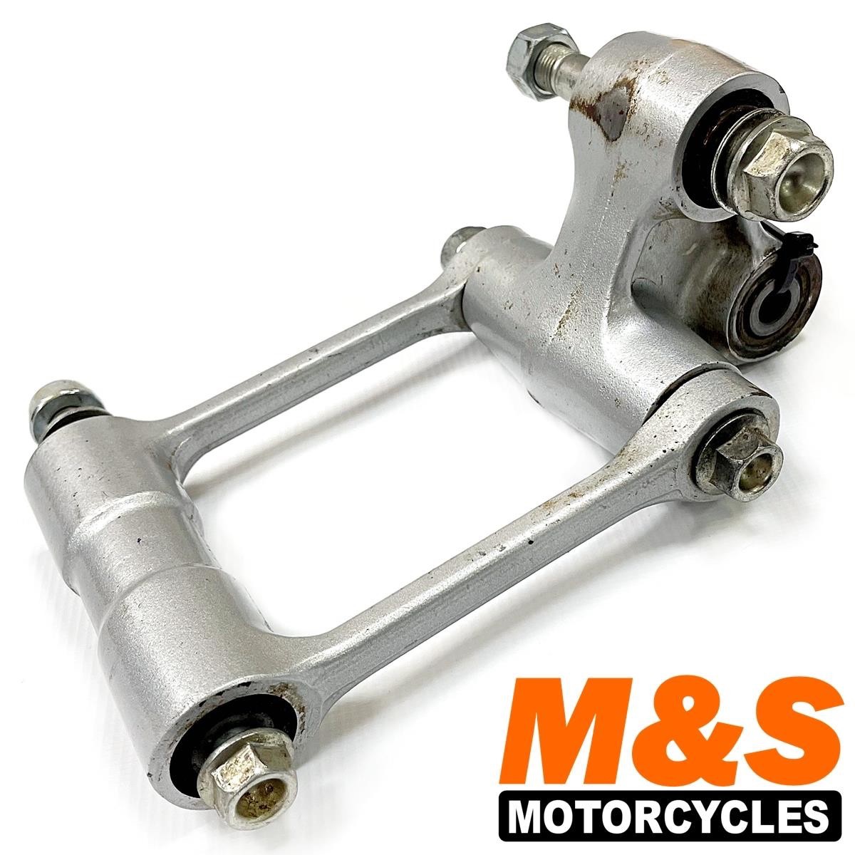

hat jemand von euch schonmal eine "Höherlegung" gefunden ? Ich hab das Moped mit einem Wilbers -30MM Fahrwerk ausgestattet, passt für mich auch super und fährt Weltklasse, -20 Wäre allerdings besser gewesen im Nachhinein.
Wisst Ihr ob es eine Höherlegung im Klassischen Sinne für die 300L Gibt ?
z.B über Austausch von 52475-k1T-E10 Ersatzteilnummer (Die Verbindungsstange zwischen Dämpferumlenkung und Rahmen ?
Ich hatte schon drüber nachgedacht das Originalteil umzuarbeiten und mir einen ersatz zu besorgen aber dieser Hebel ist ja Unfassbar Teuer. Original hat dieser 120MM von Mitte Auge bis Mitte Auge, Die "Tieferlegungssätze" von z.B NiceCNC haben 130 bis 140mm verstellweg, somit wäre wohl 110MM für mich perfekt, gibts sowas ?
Also über das teil Quasi :

Dass du da keinen Denkfehler hast: 1cm Veränderung bei den Knochen übersetzt sich nicht 1 zu 1 in 1cm Veränderung in der Sitzhöhe
Durch die Hebelverhältnisse dort ist das etwas komplexer.
Es gibt sowas hier
https://www.th-bike.com/product/lift-su ... orber-lift
Allerdings wäre ein Lift um 1,5" direkt eine Erhöhung um fast 4cm
So kleine Erhöhungen kenne ich nicht. Normalerweise stört einen 1cm mehr oder weniger auch nicht so sehr. Wer da was verändern will, will normalerweise mehr Differenz.
Es gibt sowas hier
