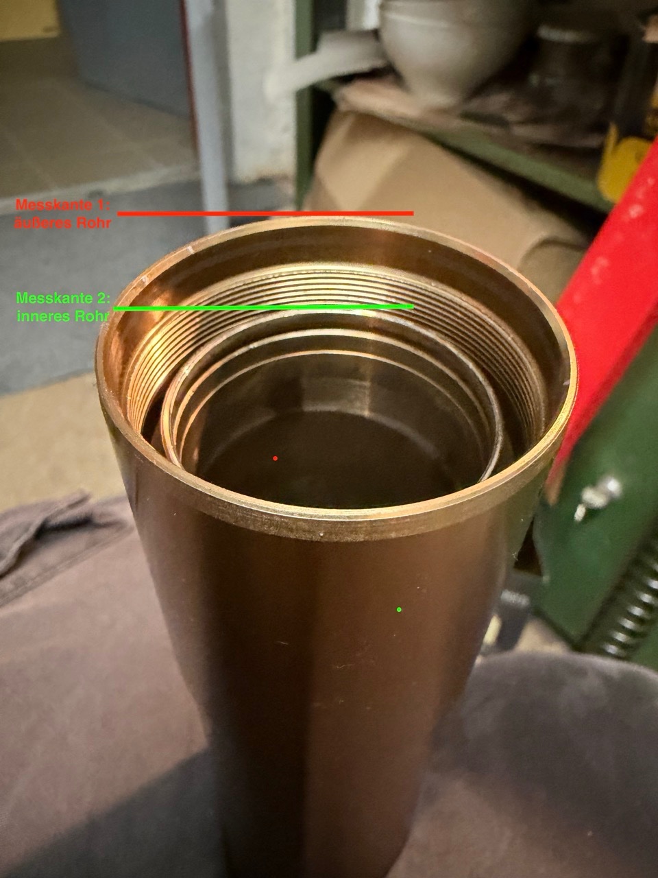

ich habe nun seit einem knappen Jahr viel Spass mit meiner 2022 CRF 300 Rally. Für noch mehr Spaß habe ich mir ein neues Fahrwerk bei Wilbers geschenkt und baue das nun gerade ein, aktuell bin ich an der Gabel. Dabei bin ich auf ein kleines Problem gestoßen: Ich verstehe nicht genau, was der Bezugspunkt für das Ausmessen der Luftkammer ist. Wilbers gibt an, ich soll rechts (im Holm mit der Feder) 160mm einhalten.
Nun ist mir leider nicht ganz klar, was der Bezugspunkt für die Messung ist. Ich hänge ein Foto an, in dem ich die zwei möglichen Bezugspunkte markiert habe: Ist es
1. das äußere Rohr, also im Bild anbei die rote Markierung „Messkante 1“, oder
2. das innere Rohr, in dem das Öl ist, also im Bild anbei die grüne Markierung „Messkante 2“?
Dazwischen liegen 15 mm und ich möchte das möglichst genau machen. Das Werkstatthandbuch, das ich zur Honda habe, ist dazu leider auch nicht ganz präzise.
Weiß das jemand von euch mit Gewissheit?
Vielen Dank und
viele Grüße aus München
Marcel
Vielen Dank und
Marcel

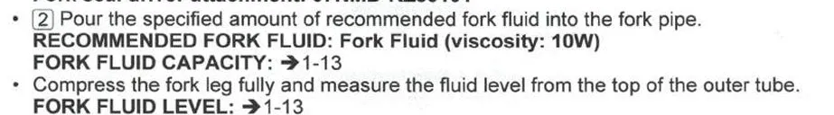

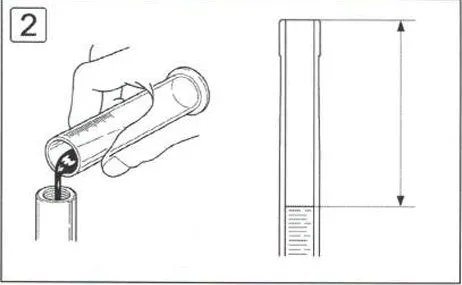

Im originalen WHB wird von der Oberkante des äußeren Rohrs gemessen
Sofern Wilbers das nicht anders spezifiziert gehe ich mal davon aus, dass es da genauso ist.
Der Stand wird ohne Feder gemessen

1.The Narrator hat geschrieben: ↑Sonntag 25. Januar 2026, 18:46Servus, liebe CRFler,
nun ist mir leider nicht ganz klar, was der Bezugspunkt für die Messung ist. Ich hänge ein Foto an, in dem ich die zwei möglichen Bezugspunkte markiert habe: Ist es
ES wird immer der Bezug zur Oberkante des Tauchrohrs genommen.

Nur der Vollständigkeit halber, weil ich auch bei Wilbers direkt nachgefragt hatte, ab wo die messen: Bestätigung kommt auch von dort. Gemessen wird ab Außenrohr, also Messkante 1 auf dem Foto oben.
