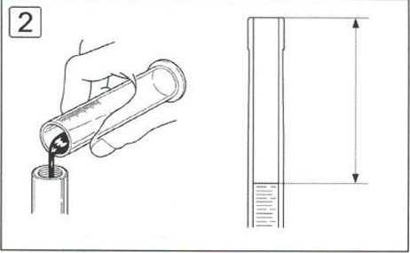

Im originalen WHB wird von der Oberkante des äußeren Rohrs gemessen
Screenshot_20260125_212002_Adobe Acrobat.jpg (14.28 KiB) 4603 mal betrachtet
Sofern Wilbers das nicht anders spezifiziert gehe ich mal davon aus, dass es da genauso ist.
Der Stand wird ohne Feder gemessen

1.
ES wird immer der Bezug zur Oberkante des Tauchrohrs genommen.
