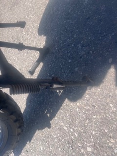

Ich kann ja mein Wilber Federbein hinten höher legen.
Mir ist wiederholt im Gelände mit Gepäck der Hauptständer angestanden. Und 2-3mal auch beim Kurven heizen.
Jetzt stelle ich mir die Frage, ob ich die Federvorspannung erhöhen soll oder einfach das Motorrad ein paar mm höher legen soll.

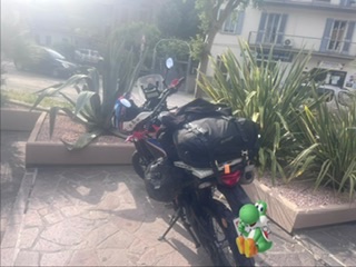

Vielleicht blöde Frage, aber wozu den Hauptständer?
Würde ich abbauen..... :cry:
Re: Wilbers Fahrwerk höher einstellen
Verfasst: Sonntag 3. Mai 2026, 21:50
von Städi
@Mehrheit.
Ich find den praktisch.
Egal
Ob unterwegs oder Zuhause, Reifen wechseln, Kette spannen, reinigen und Schmieren oder auch zum Packen.
Und erst gerade am Freitg zum parkieren.
Weil ich etwas steil parkieren musste. Auf dem Seitenständer wär er fast umgekippt. Auf dem Zentralständer stand er Bombenfest :D
Und wenn der Ständer nicht ansteht, steht was anderes an. Darum ist der beste Weg, die Maschiene etwas zu erhöhen
