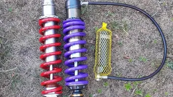

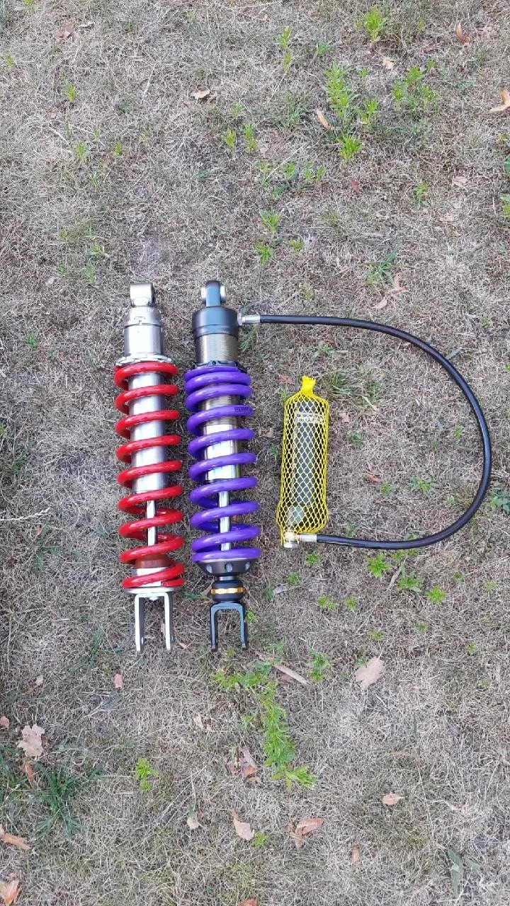

Hallo Tom.
Die Gabel sind bei L und Rally grundsätzlich gut.
Einstellbar insofern, daß Federn, Öl und Ölmenge/Luftpolster variierbar sind.
Ich würde da aber nichts machen. Manche Leute wechseln alle 20k km das Gabelöl und beugen so auch ggf. einer Undichtigkeit der Simmerringe vor.
Das Federbein der Rally ist sehr komfortabel aber eben auch nur wenig gedämpft. Zum Reisen und touren finde ich es für den Preis sehr gut. Beim Angasen muß man halt über Druck auf die Fußrasten beim Nachfedern gelegentlich gegenhalten. Wenn die Angas-Strecken nicht zu lang sind, geht das mit Konzentration recht gut. Ansonsten sind irgendwann Fahrfehler durch Stress und Konzentrationsverlust ggf. unvermeidbar und dann gefährlich.
Das Federbein der L (MD38) ist schlicht überdämpft. Für lange schnelle Passagen wurde es mir zu anstrengend/stressig. Habe daher mal aus Neugierde in ein Öhlins (MD38 mit ABE) investiert. Das kostet zwar einiges, ist aber kpl. überhol- und einstellbar. Es lohnt sich auf jeden Fall wenn man das Moped längerfristig behalten will. Eine Einstellung/Befähigung eines Federbeins wirkt sich natürlich auch auf die Gabel aus. So kann man mit wenigen 1-3 Kicks zusätzlich die Zugstufe herausdrehen, wodurch z.B. das HR satter aufliegt und gar nicht mehr stempelt. Das macht sicherer, schneller und den Reifen schont es auch. Die Druckstufe habe ich auch nur wenige Klicks zusätzlich herausgedreht zwecks Komfort. Sportlich und Komfort geht sehr Wohl gleichzeitig mit einem guten/teuren/sensiblen Federbein. Gute Reifen und ein gutes Federbein. Mehr brauchst Du nicht, um lange entspannt und auch schnell sicher sein zu können. Damit ist die L ein ausgezeichnetes und immer noch günstiges Moped. Fahrwerkstechnisch besser als alles was Du serienmäßig unter 10k € kaufen kannst .. . Dein Popo wird es Dir auf Buckelpisten auch sehr danken. :mrgreen:
Aber nichts desto drotz bin ich auch über 20k km mit dem Orginal gefahren und lebe immer noch. Wenn ein Federbein nicht mehr funktional erscheint, kann es ggf. auch nur verspannt sein. Also mal die Befestigungsschrauben lösen einfedern/ausfedern und wieder festziehen.
Sehr empfehlen kann ich das Handbuch "Motorradfahrwerke einstellen, optimieren, reparieren" aus dem HEEL-Verlag ISBN-978-3-86852-383-6 für wenig Geld. Auch wenn man gar nichts selber schrauben möchte, aber wissen..
