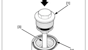

Moin Ralf,
es ist absolut nicht tricky. Auch als Laie habe ich es geschafft (ohne Spezialwerkzeug).
1. Oben den Deckel der Cartridge komplett aufschrauben
2. Standrohr runterschieben
3. Cartridge reindrücken und halten
4. C-Clip lösen, dann kann die Cartridge entnommen werden (nicht rückartig loslassen, sondern langsam den Druck aus Schritt 3 lockern)
5. Feder rausnehmen
Ich hoffe die Beschreibung hilft
Ggf. gibt es auf Youtube auch viele englischsprachige Videos, die zeigen wie es geht.
Stevie

Sorry, aber was ist ein C-Clip?
Ich wollte die Feder auch ausbauen.
Ich sehe einen kleinen Federring, den ich jedoch nicht raus bekomme…

Re: CRF 250 L: Gabelfeder geht nicht raus?
Der C-Clip ist geformt wie ein C und sitzt im Gabelrohr. Den raus zubekommen ist nicht gerade einfach. Du musst die Stange runter drücken und gleichzeitig mit einem dünnen Schraubenzieher den C-Clip ‚heraus Hebeln‘.
Ok, danke!
Ich vermute, dass der kleine Federring in der Nut gemeint ist.
Ich werde mein Glück probieren…
Hallo Udo,
der Tip mit dem kleinen Schraubendreher war der Schlüssel!
Nachdem ich einen Feinmechanikerschraubendreher genommen habe, ging die Feder beim zweiten Versuch raus.
Man sollte jedoch, wie es in der Einbauanleitung steht, diesen Arbeitsgang zu zweit machen. Da gelingt es definitiv leichter.
Doch nun habe ich es geschafft!
Besten Dank nochmal!
Steffen
