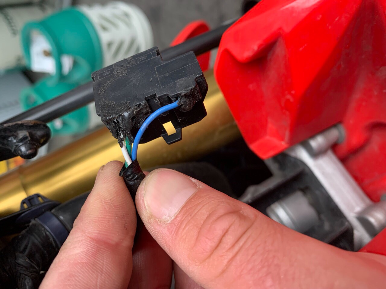

Zuerst dachte ich das mir der Stecker durchgebrannt ist.
Als ich meinem Mechaniker die Bilder geschickt hatte, meinte er, das sei weil er den Stecker etwas abgedichtet hat. (Fotos im Anhang)
Da ich nicht noch lust hab zum Mechaniker zu fahren, frag ich mal hier was oder wo ich mal noch kontrollieren könnte.

Nun geht mir im durschnitt alle 2 Wochen eine Birne kaputt. Seit etwa 3/4 Jahr war mir regelmässig etwa alle 2-3 Monate eine Brine durgebrannt. Und jetzt in letzter Zeit alle 2 Wochen. Und zuvor musste ich 1 mal in Finnland im Winter die Birne wechseln.
In der Maske ist keinerlei Wasser zu finden.

Im Stecker selbst, war ein Kabel locker und hat mit Berührung eines anderen Kabel laufend die Birne zerstört
