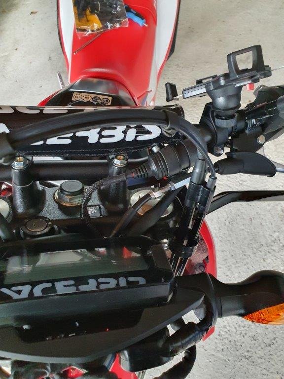

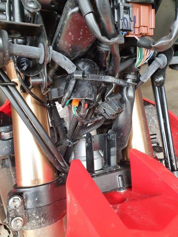

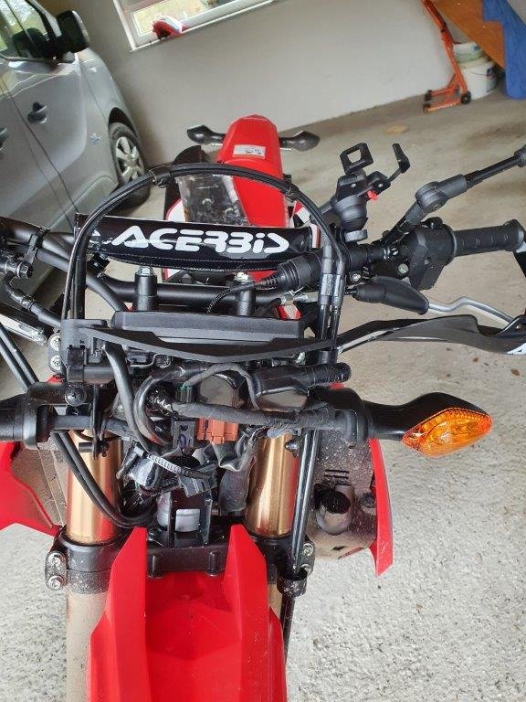

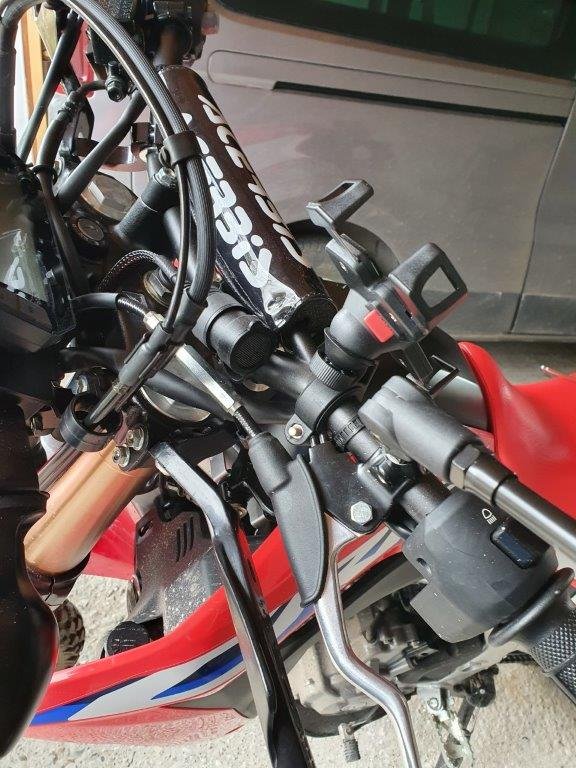

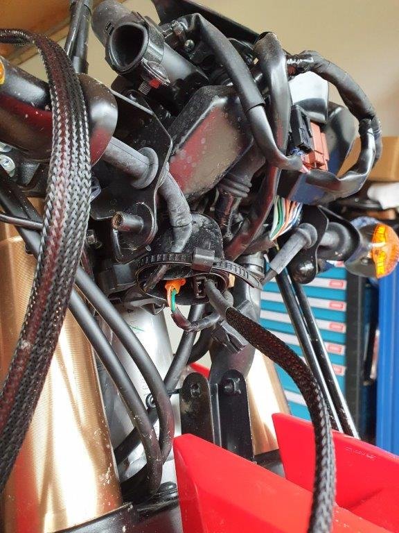

Beitrag von funbike » Freitag 4. Februar 2022, 20:52
Hab bei Boris USB-Steckdose, komplett mit Kabel und Stecker, bestellt.
Unkomplizierte Abstimmung / Abwicklung per E-Mail. Rechnung erhalten, bezahlt und 8 Tage später war das Teil da.
Heute eingebaut, hat alles einwandfrei gepasst.
Der Einbau der Lampenmaske war etwas gefummle, weil alles sehr knapp bemessen ist und die Schrauben etwas schwer anzusetzen sind.
Zum Einbau desTeils gibt es auch ein Infovideo auf youtube
www.youtube.com/watch?v=mpX2phmeRKU
Wer interess dran hat,
USB-Doppelsteckdose mit Kabel, Stecker und Halter kosten 34,41 Euro, incl. Verpackung und Transport.
Kontakt per E-Mail danaya@mail.bg
