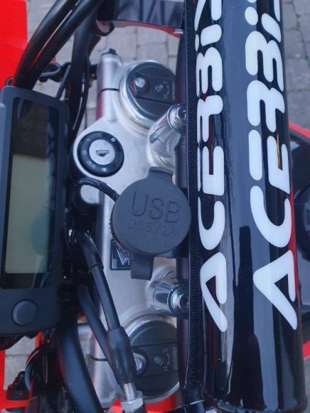

Info zum einfachen Einbau einer USB-Steckdose an original Steckverbindung (geschaltet über Zündung).

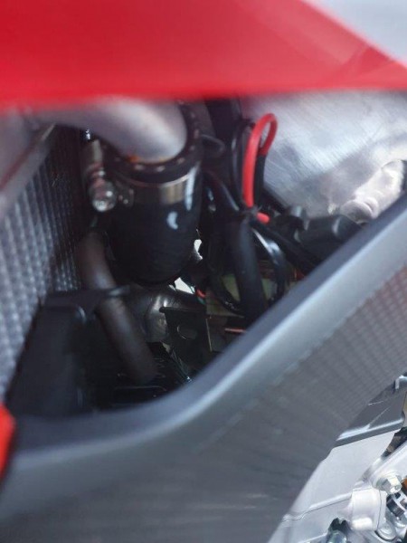

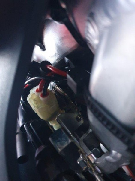

Steckverbindung befindet sich hinter der Seitenverkleidung links, hinter dem Kühler, siehe auch Fotos im Anhang.
Verwendet habe ich eine komplettes Set Dual USB Buchse, inkl. Anschlusskabel, bezogen über ebay.
Dadurch ging die Montage recht schnell und einfach.
USB-Anschluss für CRF 450 L
