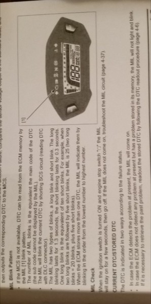

Hallo!
In meinem Handbuch steht was von Blink-Pattern und einem "Überbrückungsstecker".
Ist es das, was gesucht wird?

Das ist was gesucht wird! Kannste mir die entsprechenden Seiten abfotografieren?

Kann ich machen. Schick mal ne E-Mail-Adresse da ich bei PN scheinbar kein Foto anhängen kann.

Vielen Dank an LagerfeuerTom und Mago für eure Hilfe!!!
Kurzusammenfassung für andere Leute, die gerne auslesen wollen:
Das Blinkcodesystem gibts auch bei der MD44noch.
Unter der Sitzbank ist der rote Diagnosestecker.
Ablauf:
1. Zündung aus.
2. Grünes und drunter liegendes blau-schwarzes Kabel mit Büroklammer o.Ä. überbrücken (nicht diagonal, es gibt zwei bl-sw Adern).
3. Zündung an.
4. Killswitch an.
5. Lampe fängt an zu blinken. Langer Blink (1.3 sek) sind die 10er Stellen, kurzer Blink (0.3 sek) die 1er Stellen. (1 lang 1 kurz = 11)
6. Bei mehreren Codes kommen sie aufsteigend nach Zahl sortiert mit Pausen dazwischen.
Löschen:
7. Während es blinkt die Überbrückung (Büroklammer) trennen, Lampe leuchtet dauerhaft für 5 sek.
8. Während der 5 sek Verbindung wieder brücken. Lampe blinkt schnell.
9. Zündung aus. Fertig.
Bei mir was die 11, das ist der VS-Sensor (vehicle Speed). Da mache ich mir jetzt keine weiteren Gedanken. Wundere mich allerdings was der Fehler sollte, denn der Tacho lief problemlos... Anyway, Lampe jetzt wieder aus,
