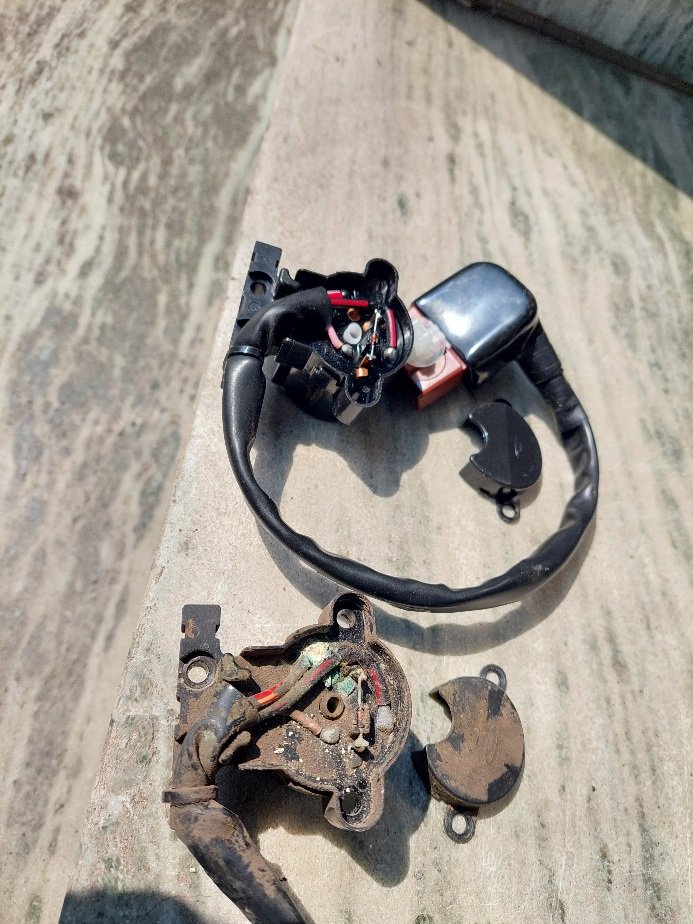

Hallöchen habe die Base comp Contact unter dem Schlieśzylinder
Ausgetauscht,die Schleifkontakte waren noch sauber und OK
Das Problem lag am Rotenkabel welches angeötet ist ,die lötstelle und die kupfer-litzen sind
Stark vom grünspan befallen, der Kupferwurm hat zugeschlagen
Eine Not Reperatur wäre noch möglich,da die Base 22,30euro kostet + Versand
Habe ich gewechselt.
Meine Savannah ist 11 Jahre und hat ca40tsd km auf der Uhr
4 Winter bin ich bei Schnee und Salz gefahren und 2 Winter Stand sie diereckt am Atlantik strand
auf Lanzarote und hat die Salzige Luft 6 Monate genossen.
Alles was verzinkt war hatte ich mit Hammerite übergepinselt,um die Braune-Pest zurück zuhalten.
Gruß aus Moers Uli
