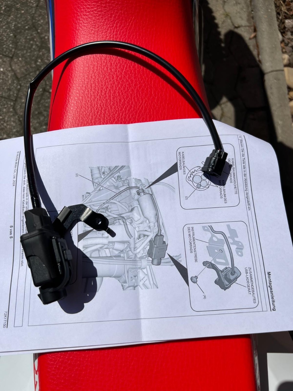

Re: USB Steckdose und Spannungsanzeige
Ich habe das Originale USB-C Kit für die CRF300L 2025 an meine 300L von 2024 verbaut.
Der Halter der dabei war passte bei mir nicht, da fehlt eine Bohrung zum befestigen, ich habe es mit einem Kabelbinder an der dafür vorgesehenen Stelle befestigt, der Stecker passte Plug and Play.
Alles funktioniert einwandfrei wie es soll.
Die Bestellnummer : 08ESY-K1T-USBL
