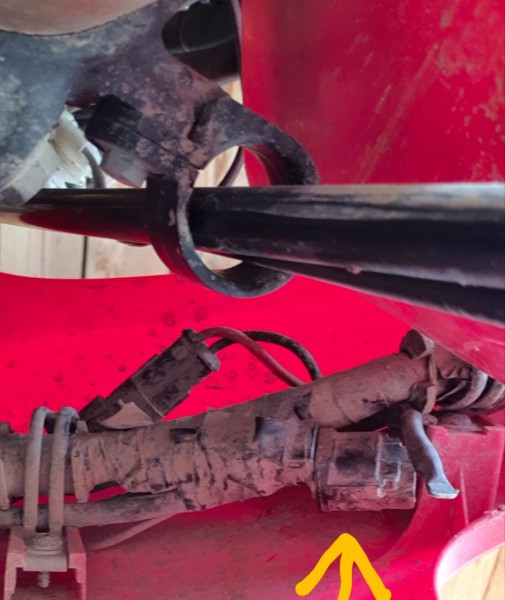

ich habe eine CRF 250 Rally (Baujahr 2019) und suche den Stecker für Zündungsplus zum Anschließen Navi/Handy.
Ich habe schon mehrere Bilder vom Stecker im Forum gefunden und das er vorne links unter einer Verkleidung sitzt.
Bis jetzt noch nicht gefunden :roll: :oops: !!
Wer kann mir bitte genauere Informationen zum finden von Stecker bei der CRF 250 Rally schicken.

Hi Stefan!
Links auf Höhe der Bremsleitung (im Bild ist der Lenker nach links eingeschlagen) läuft auf der Innenseite der Verkleidung ein Kabelstrang.
