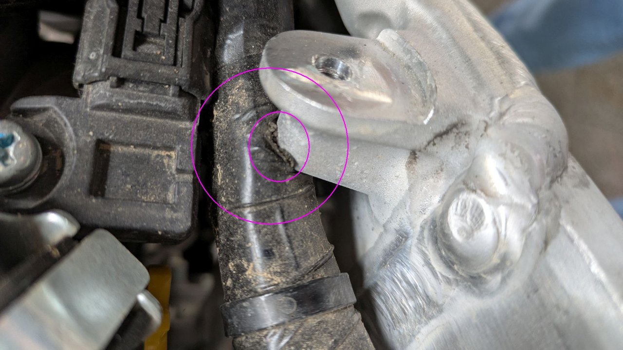

heute hab ich den Tank meiner 450 L abgenommen (Vorbereitung Tausch gegen IMS 3.0 G.) und habe einen beginnenden Schaden am Kabelbaum festgestellt. Noch sind keine Ausfallerscheinungen aufgetreten, aber das scheint mir nur eine Frage der Zeit zu sein ... wenn die linke Tankbefestigungsnase am Rahmen weiter in den Kabelbaum eindringt... na ja, eigentlich ist es ja genau umgekehrt: der Kabelbaum drückt gegen den Tank-Gegenhalter. Ich werde jetzt was dazwischen legen, um den Kabelbaum au Abstand zu halten. Da ist wenig Spiel vorhanden. Evtl. liegt es also der zu strammen Verlegung des Kabelbaum / Fixierung mit Kabelbindern ab Werk? Vielleicht tritt das auch nicht an jeder CRF 450 L auf... ich hab ja noch keine 2.000 km runter.
Bilder im Anhang.
