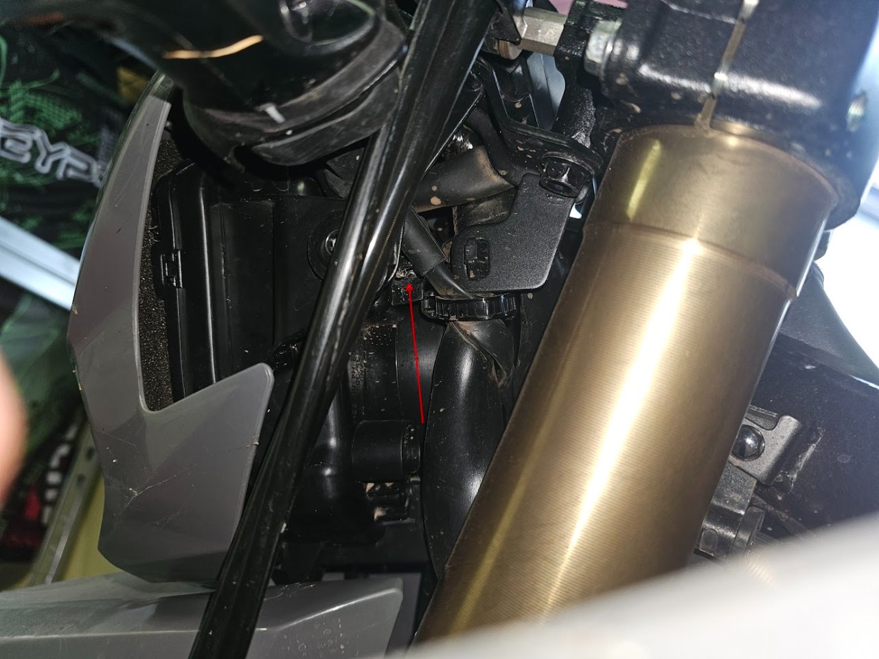

da sitzen die Einstellschrauben
und hier noch Bilder von meiner 300L
rechte Seite
linke Seite ist etwas versteckt. Der Schraubendreher muss in Pfeilrichtung eingesteckt werden
von schräg unten sieht es dann so aus

die Einstellschrauben werden jeweils mit einem Kreuzschlitzschraubendreher betätigt
eine zentrale Schraube am Scheinwerfer kenne ich nicht. Ich fürchte fast, dass du jetzt den Scheinwerfer in der Lampenmaske gelöst hast?

Re: Abblendlicht 300 Rally einstellen
Beitrag von Waldru » Freitag 24. Oktober 2025, 11:23
Das ist wohl Mj. abhängig. Bei meiner 25er ND22 mit LED Scheinwerfer ist es eine Schraube unten in der Lampenmaske von vorne einzustellen. Eine Seiteneinstellung habe ich noch nicht gesucht/gebraucht.

Beitrag von bwm » Freitag 24. Oktober 2025, 11:31
das kann natürlich sein. Sorry, nicht dran gedacht, dass ja die 25er einen LED Scheinwerfer bekommen hat. Der wird dann eventuell anders eingestellt
Beitrag von Jojo » Sonntag 2. November 2025, 01:50
Waldru hat geschrieben:
Ja genau, so ist es bei meiner '23ger auch. Ich habe die in Thailand gekauft, wo ich sie auch fahre. Leider haben die Modelle hier erst ab bj 25 Abs
Beitrag von AHK » Samstag 8. November 2025, 06:31
Wenn Euer Moped durchs Gewicht nach oben leuchtet, stellt doch erstmal Euer Federbein ein, bevor ihr am Licht rumschraubt. Deswegen ist ja die Federvorspannung da, damit bei unterschiedlichem Gewicht der Nachlauf vorne noch passt. Dann sollte auch das mit dem Licht wieder passen.
