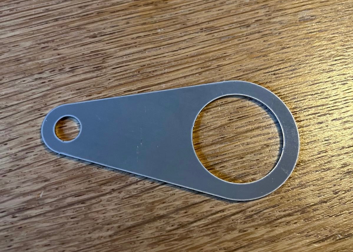

Hab den Halter so gelöst. Eine Schraube der Lenkerklemmung verwendet, dann sitzt es schön neben dem Zündschloss. Mitte Loch-Mitte Loch sind 55mm ganz gut.
