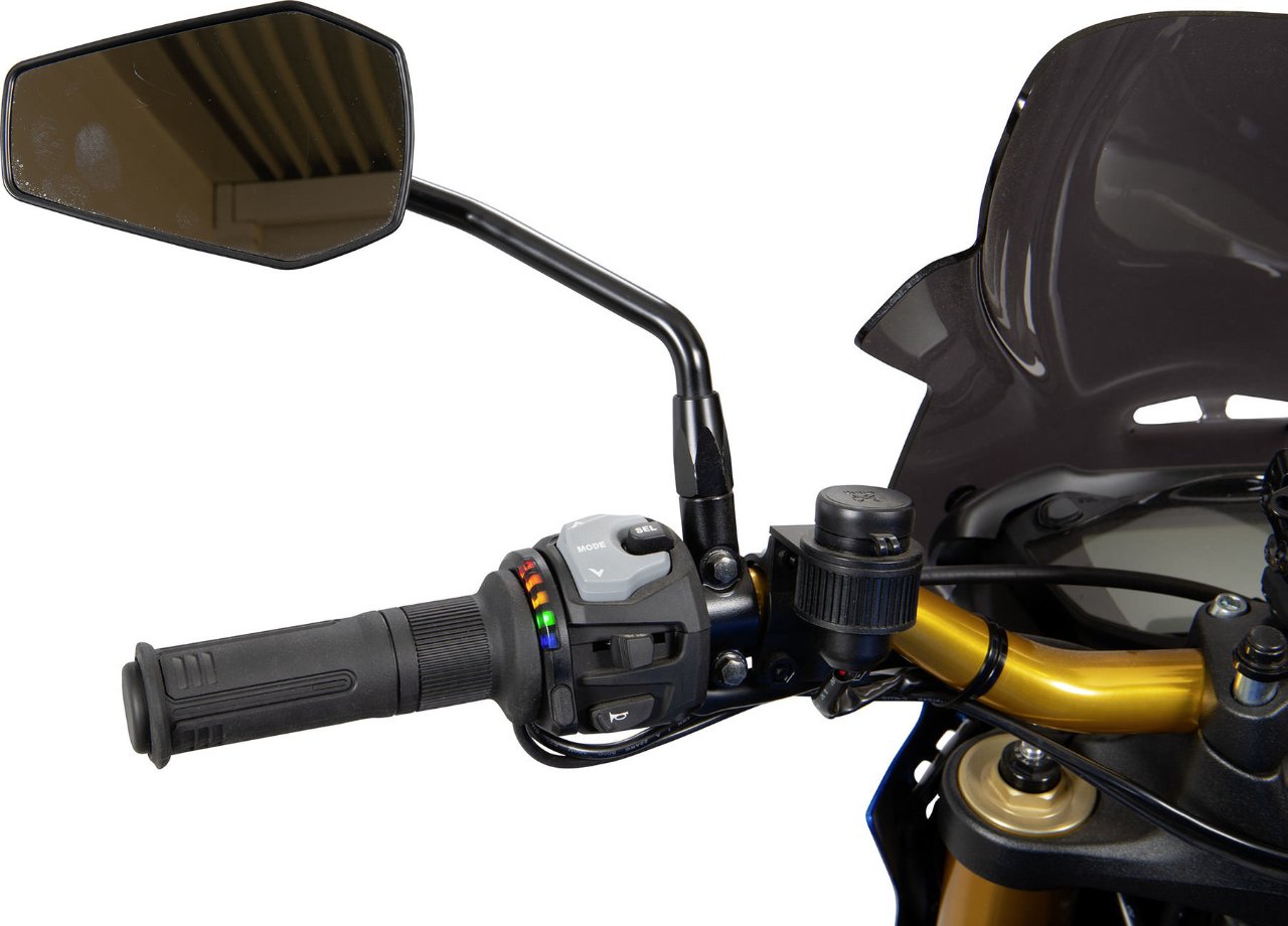

Hallo, ich habe mir jetzt die Koso Griffe bei Lois für 44,95 geholt.
Die leuchten schön, waren nicht so dick und lassen sich leicht bedienen.
Mal sehen wie lange die durchhalten.
Ist die Hupe eigentlich Masse Plus, weil da soll man sie eigentlich anschließen?

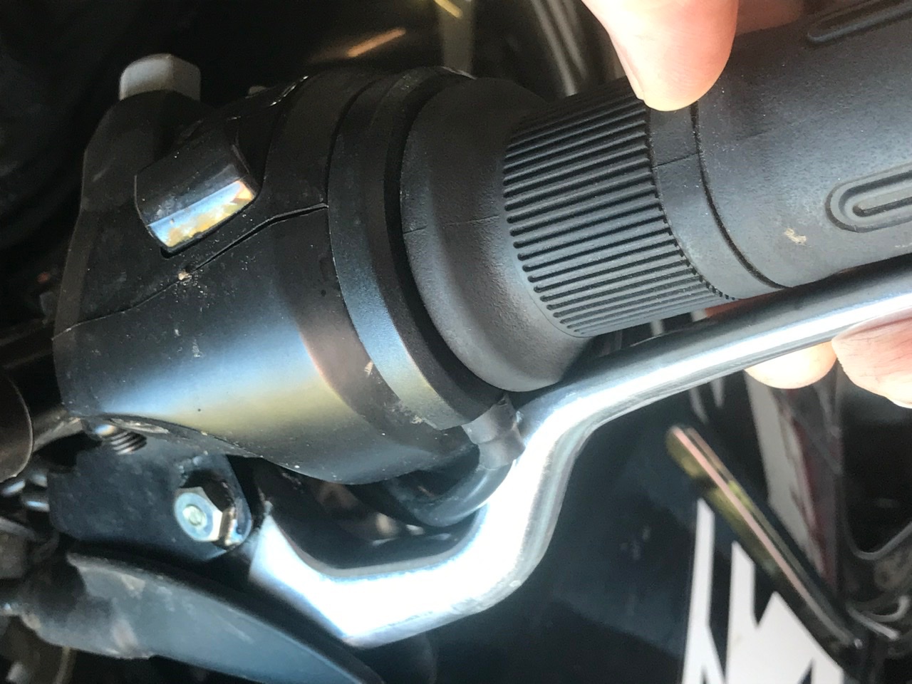

Tomminger hat geschrieben:
Donnerstag 10. November 2022, 21:04
die Koso Griffe
Hast sie schon eingebaut?
So wie auf dem Bild geht es leider nicht. Der Kupplhebel würde auf den Schalterring drücken. Bei mir wurden sie so montiert dass der Khebel zwischen Schalter und Anschlusskabel rein fährt. Da ist eine Aussparung. Dadurch sieht man leider nicht alle Dioden. Ist für mich aber nicht schlimm weil die Heizleistung erst im gelben und roten Bereich ausreichend ist. Und die sieht man. Außerdem sind die nachts fast zu hell und störend. Nur so als Hinweis.
