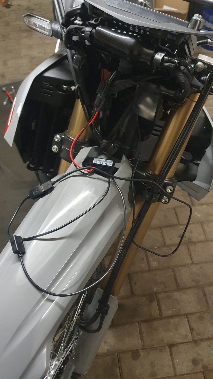

Falls es jmd interessiert, um einen USB Stecker elegant vorne am Bike anzubringen, gibt es von "Roia Moto" auf Youtube eine nette Anleitung und einen Link wo man die 3D-Druck-Datei für die Halterung kostenlos downloaden und irgendwo ausdrucken lassen kann.
Meine Frage bezieht sich aber auf die Verwendung eines Spannungswandlers (in dem Fall von Bauer Electronics), wie ihn Homer Jay in diesem Thread beschrieben, verwendet.. Wozu brauche ich den, wenn ich den Strom direkt von dem dafür vorgesehenen Anschluß an der Lampe nehme? Oder ist der Wandler dafür gedacht, wenn man vom Dauerplus Strom nimmt? Oder eher die allgemeine Sorge vor Stromschwankungen, die Verbrauchen (Handy & co) schaden können, egal woher man am Bike Strom abzwackt?
P.s. ich hab natürlich vorher alle Threads zu diesem Thema gelesen, auch die netterweise von LaLü zusammengetragenen
