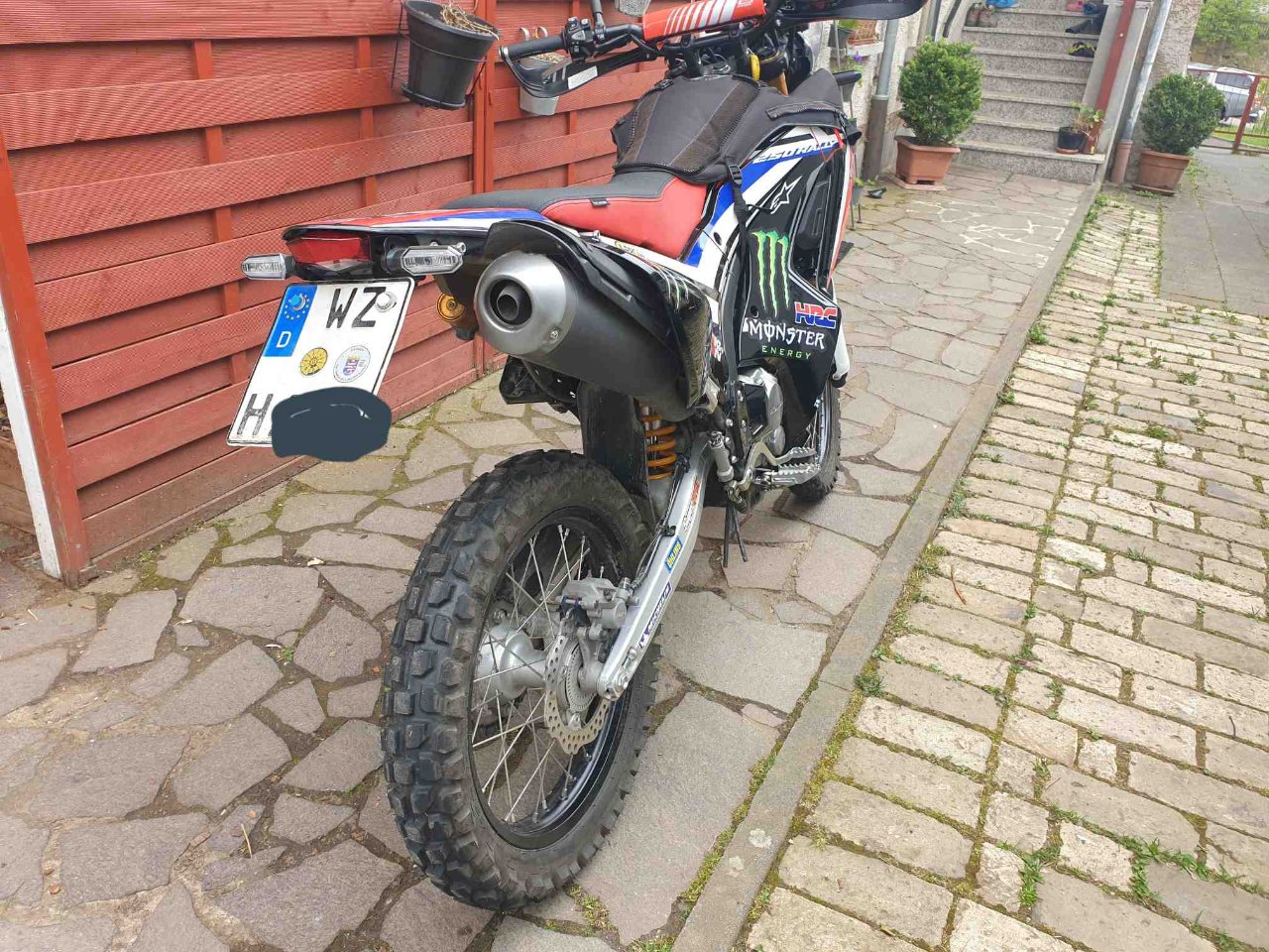

So, jetzt habe ich Nägel mit Köpfen gemacht! Da meine Rücklicht-Birne kaputt war, habe ich heute das Heck komplett umgebaut. Das Kit von Crfs-only hatte ich die ganze Zeit schon rumliegen, da hat es jetzt gepasst mit dem Umbau.
Ich finde es sehr schick! Ist natürlich nich ganz StVZO - konform, Kennzeichen steht zu flach und kein Reflektor verbaut... :roll:
Egal, ist jetzt erstmal dran! Und ist auch voll-LED.

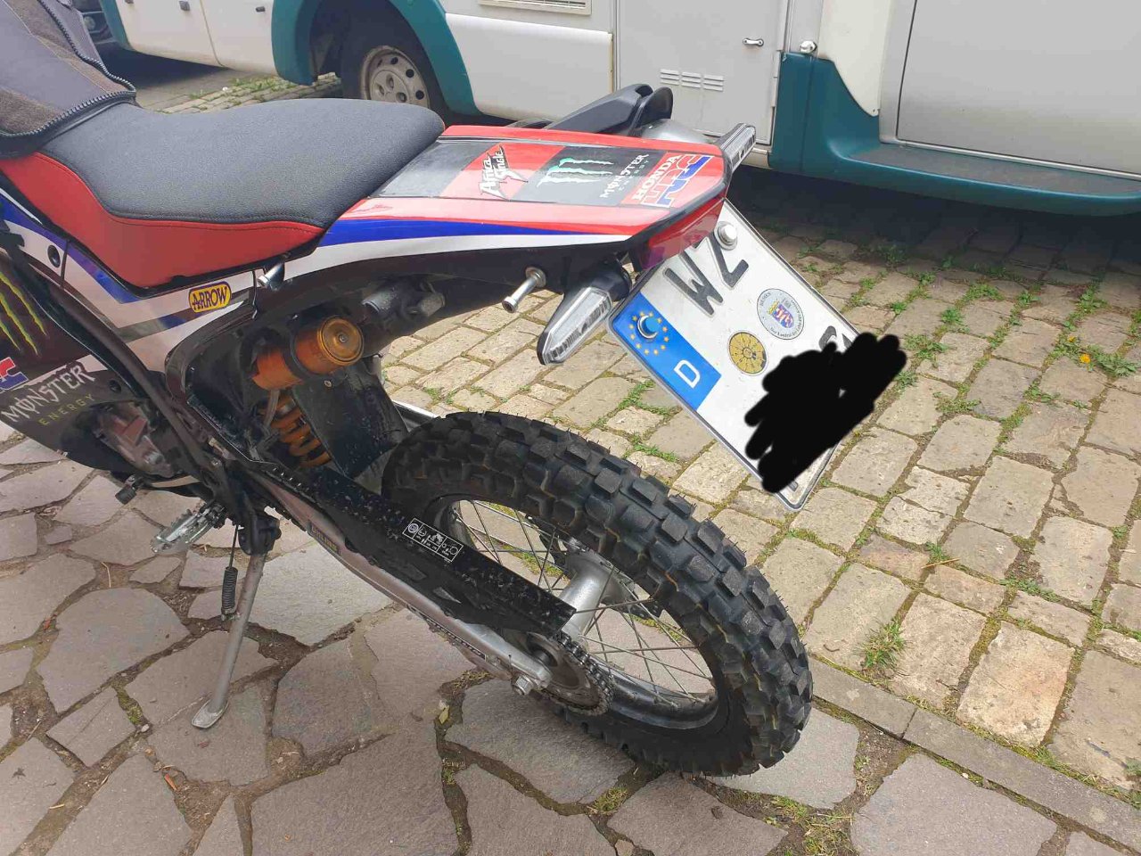

Beitrag von Herb » Sonntag 19. April 2020, 16:59
Und noch die andere Seite...
RedBaron
Beiträge: 198
Wohnort: Ennepetal
Mein Motorrad: CRF250 Rally
Re: Rücklicht Rally
Beitrag von RedBaron » Freitag 24. April 2020, 21:29
Gero27 hat geschrieben: ↑
Samstag 18. April 2020, 10:21
. Die darin enthaltenen Leiterplatten werden aber genauso durchgerüttelt werden. Bin auf die Ergebnisse gespannt.
Das ist auch meine größte Sorge. Ich habe auch bedenken das die Leiterplatten nicht Wiederstandsfähiger sind als die Birnen :D
Na ich gucke mal, habe jetzt so ein China Led kracher hier liegen. Habe aber gerade noch keinen Bock das Heck wieder auf zu machen.
Die kurzen Hecks sehen schon schnittig aus, definitiv. Ich fahre aber jeden Tag bei jeden Wetter, dafür ist dann der Spritzschutz von hinten einfach zu schlecht.

Wer schön sein will muss leiden... 8-)

@ Herb
OK, ich leide damit mein Motorrad schön aussieht?! Ich sehe dann ja eher scheiße aus, zumindest auf dem Rücken :lol:
Wie ist denn der Winkel vom Kennzeichen jetzt?
Sieht recht flach aus.
