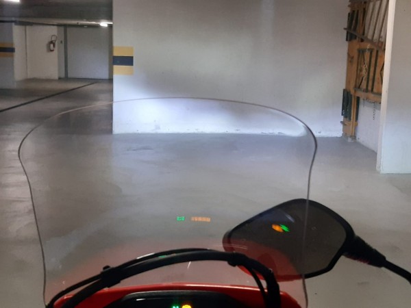

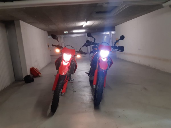

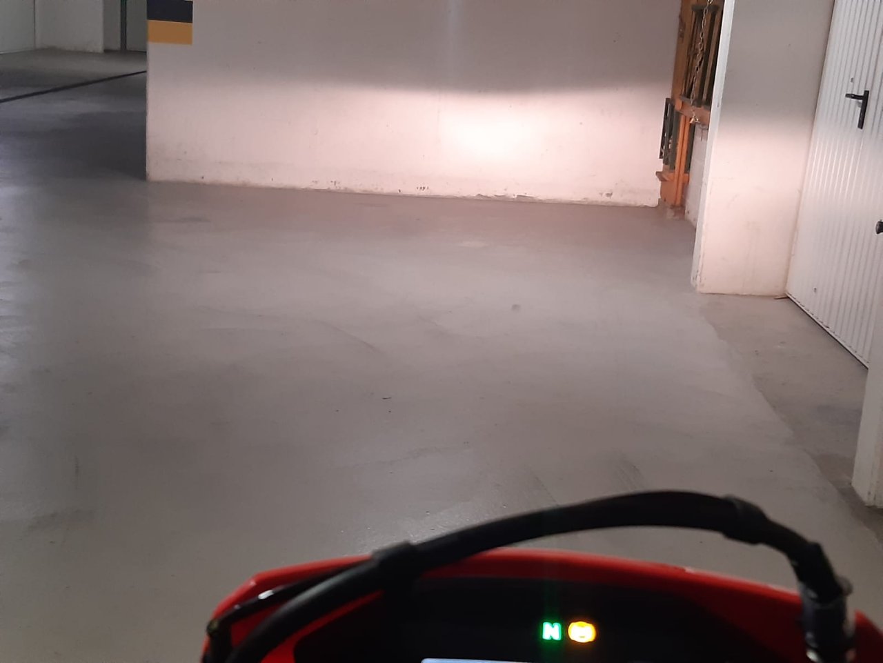

Hier mal der Lichtvergleich.
Sorry, besser hab ich's irgendwie nicht fotografiert bekommen.
Also das LED Licht ist schon deutlich heller. Auch ist da das Abblendlicht nicht ganz so symmetrisch, was sicher an den Abstrahlwinkeln der LED liegt. Das zieht links n bisschen hoch.
Beide Maschinen sind gerade gehalten, aber es sitzt keiner drauf. Da wir die LED Leuchte mit sitzender Person justiert haben, an der anderen aber noch nix weiter gemacht sind die nicht gleich eingestellt. Vielleicht hilft's trotzdem irgendwem.

An dem LED sieht man jetzt genau das was nicht sein soll.
Damit blendest du den Gegenverkehr.
....Ist eher was für lLnksverkehr.
Am esten Bild sieht man schön den Kegel auf der rechten Seite und die Hell-Dunkel-Linie schön scharf gezeichnet.
was man auf dem anderen Bild sieht muss bei einer HU bemängelt werden.
Hast du noch ein Bild von der LED-Lampe damit ich sehen kann welche du verbaut hast?

Re: LED Licht.
Sehe ich im Grunde ähnlich, das ist noch nicht so wie es soll. Die scharfe Trennlinie ist vom LED-Licht nicht gegeben.
Aber: Der Kegel vom normalen Licht ist weiter rechts, weil die Maschine weiter rechts steht und umgekehrt

Re: LED Licht.
@guy.brush
mit Kegel meine ich den schrägen anstieg auf der rechten seite, der ist beim LED nicht gegeben.
Sitzt die LED-Lampe richtig in der Fassung?
das reicht schon aus wenn die leicht schräg drin ist das es mit dem Scheinwerferbild nichts wird.
Die ist ja ähnlich aufgebaut wie das Teil von OSRAM wo ich zuvor den Videolink gesetzt hatte.
Sonst wäre das garnicht hässlich......
