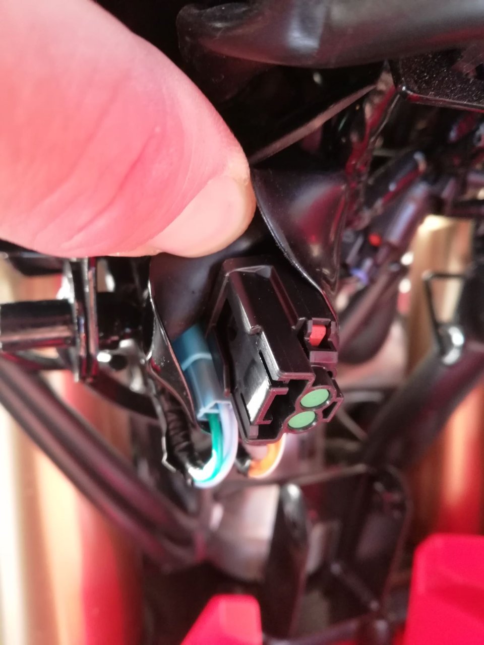

hab heute mal bei meiner CRF250L nachgesehen, ob sich da auch noch ein Stecker versteckt. Ich habe folgendes Exemplar gefunden.
Hat vielleicht einer von euch einen Tipp für mich, welche vernünftige Doppel-USB-Steckdose dort passt? Am liebsten wäre mir eine plug and play Lösung, ohne groß basteln zu müssen. Danke!

die gleiche Buchse habe ich für meine Versorgung auch genutzt. Musste allerdings den Stecker und die USB-Dose einzeln besorgen und zusammen löten (natürlich ordentlich Schrumpfschlauch drüber).
Eine Fertiglösung ist mir nicht bekannt, außer Geräte, welche direkt an die Batterie mit angeklemmt werden können.

Der Strang ist mit 10A abgesichert, ich würde vor die Steckdose noch eine deutlich kleinere setzen.
Kabel mit Stecker für den Aux Anschluß gibt es bei ebay, wurde hier im Forum auch schon verlinkt, soweit ich mich richtig erinnere.
Hier aus Bulgarien https://www.ebay.de/itm/Honda-CRF-250L- ... 4546871868
Kfz Sicherungshalter, wasserdicht, zum Selbstcrimpen https://www.ebay.de/itm/KFZ-Sicherungsh ... 2399280960

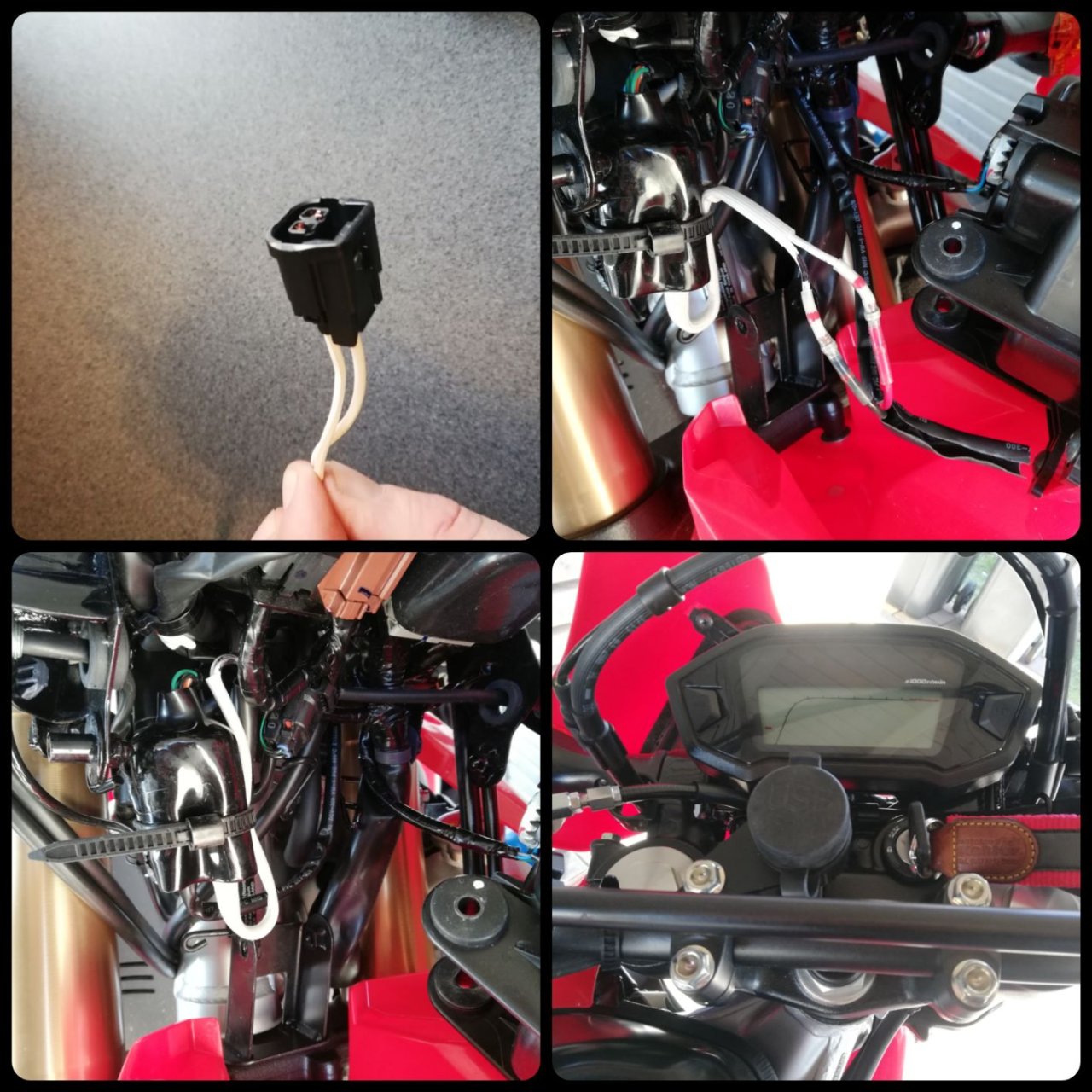

Danke für eure Tipps. Hier mal ein paar Bilder, wie ich es letztendlich gemacht habe.
Da ich keine Geduld hatte vier Wochen auf den Stecker von ebay zu warten, habe ich durch den vorhandenen Stecker einfach ein Kabel gesteckt und die Kontakte vorn etwas umgebogen. Danach das Kabel an der Rückseite mit Heißleim fixiert.
Sieht zwar etwas russisch aus, aber funktioniert.
Danach noch die Kabel der USB-Dose und die Kabel des Steckers mit Schrumpfverbindern verbunden.
Die Dose ist eine Doppel-USB von SW-Motech, die ich mit der passenden Halterung an einer Schraube der Lenkerklemme befestigt habe.
Übrigens scheint der Stecker mit an der Sicherung vom Display (5A) zu hängen. Das war nämlich nach einem versehentlichen Kurzschluss plötzlich dunkel, weil die Sicherung durch war.

Kreativ gelöst
Wird so sicherlich problemlos funktionieren. Gut zu wissen, dass der Kreis mit 5A abgesichert ist.

Danke für die Info. Der Strom sollte im Falle eines Kurzschlusses trotzdem locker fließen, ohne das die Zuleitung gleich abbrennt.
