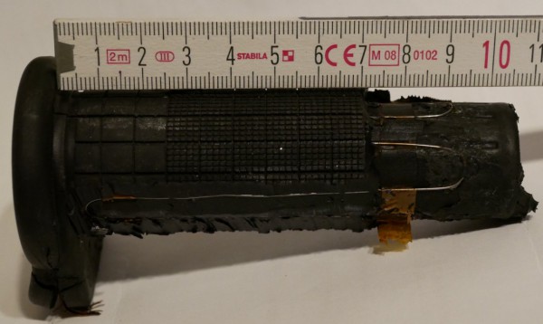

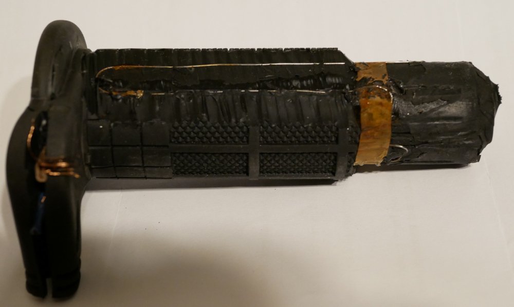

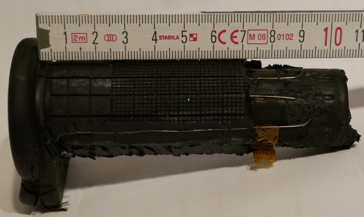

Die Oxford Adventure sind 132 mm lang und können laut Hersteller auf 122 mm gekürzt werden. Das Modell "Turing" hat eine Länge von 120mm.
Der Adventure Griff kann aber deutlich weiter gekürzt werden. Da mein linker Griff kaputt war habe ich ihn aufgeschnitten. Das Kabel war Ok. Der Heizdraht ist unterbrochen.
Die Heizdraht deckt auf der Grifffläche 90mm ab. Plus Rand macht das also ca. 100 mm.

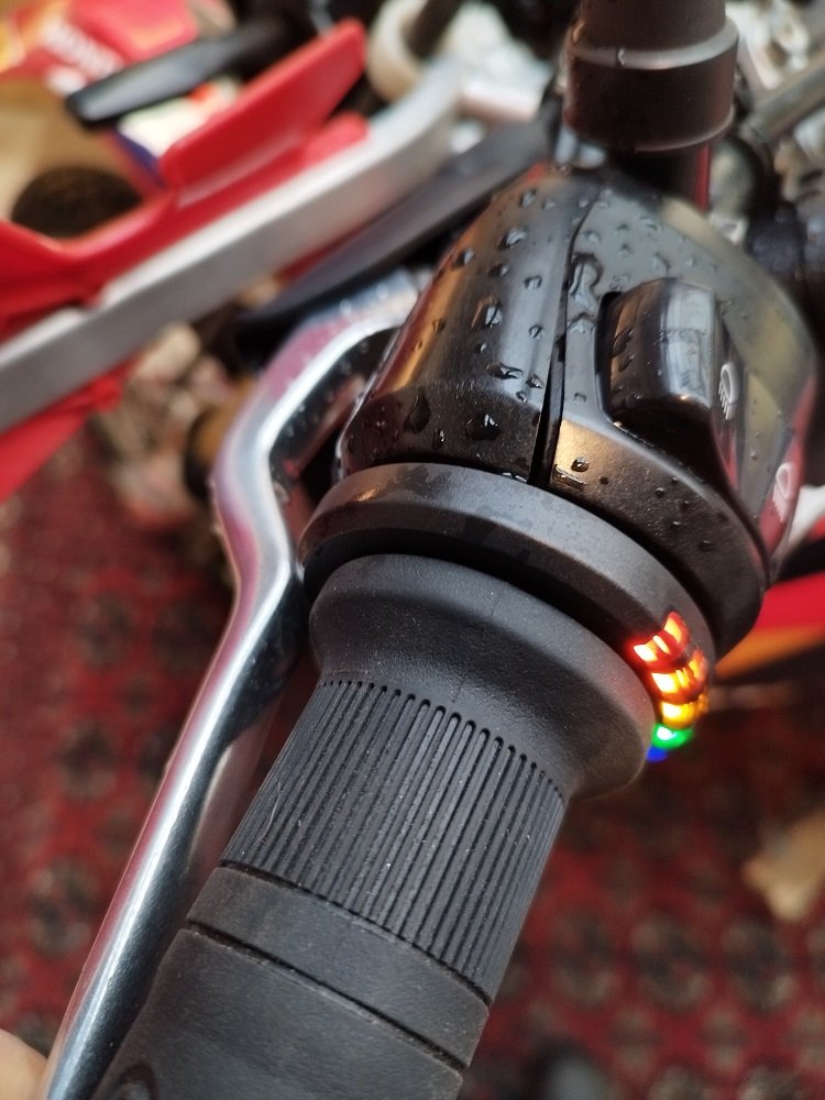

Die letzte Frage ging aber um die Koso GriffeOliver_HH hat geschrieben: ↑Mittwoch 16. November 2022, 22:00Gibt es zu den obigen Griffen noch weitere Erfahrungswerte? Meine Griffgummis an der 300L sind aktuell, nach dem Kappen der Enden für den Anbau von Handprotektoren, nur ca. 110 mm lang, die Koso-Griffe kommen mit ca. 120 mm. Ich habe etwas Schmerzen damit, dort 10 mm abzuschneiden. Alternativ müsste ich die Armaturen leicht versetzen. Wie war das bei euch? Passt es dennoch?Tomminger hat geschrieben: ↑Donnerstag 10. November 2022, 21:04Hallo, ich habe mir jetzt die Koso Griffe bei Lois für 44,95 geholt.
Die leuchten schön, waren nicht so dick und lassen sich leicht bedienen.
Mal sehen wie lange die durchhalten.
Ist die Hupe eigentlich Masse Plus, weil da soll man sie eigentlich anschließen?

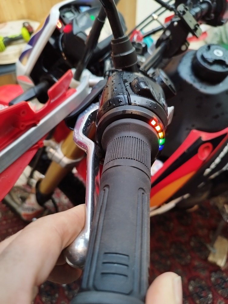

@Manfred -> ja da hast du recht, Bei mir hat es zu Anfang auch nicht mit dem Kupplungshebel gepasst.
Ich habe den Kupplungshebel dann aber etwas mit dem Hammer bearbeitet und seit dem passt der Hebel einwandfrei. Ich bin mir jetzt nur nicht sicher ob die Kupplung auch wirklich weit genug geöffnet wird wenn ich den Kupplungshebel bis zum Ende durchziehe und die Kupplung nicht zupft.
Genug Spiel zwischen Griffheizungschaltersring und Kupplungshebel ist aber.

@bwm
nein abgeschnitten habe ich gar nichts.
Ich habe den linken Lichtschalter weiter nach innen versetzt. Leider musste ich dazu aber ein zusätzliches 5mm Loch in den Lenker bohren, weil der Lichtschalter so eine Nase hat, die in das Loch im Lenker gesteckt wird damit sich der Schalter nicht verdreht.
