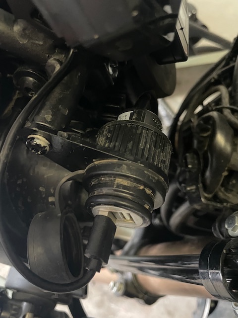

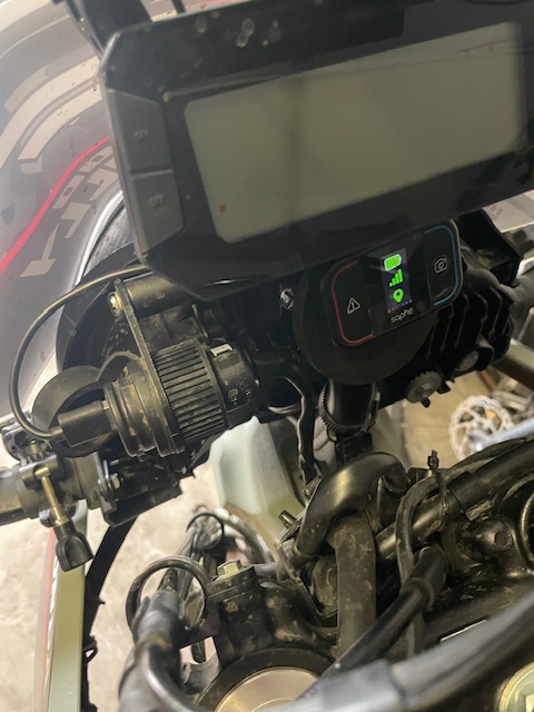

Hi Stefan,
Kein Problem. Ich hoffe das ist besser.
BTW: ich habe die Rally, keine Ahnung ob die Display gleich bei der L aufgehängt ist.

Armin ,
Danke für die neuen Bilder.
Überlegung und Ausführung von Dir sind clever.
Ich werde versuchen, eine Lösung für mein Modell L zu finden und berichten.
Gruß ,
Stefan
Gruß ,
Stefan
