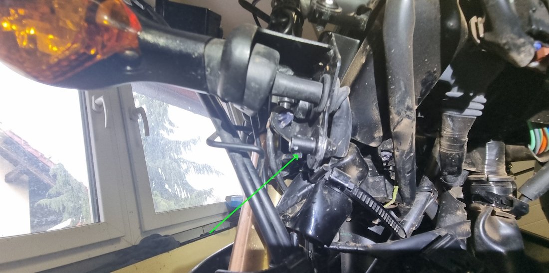

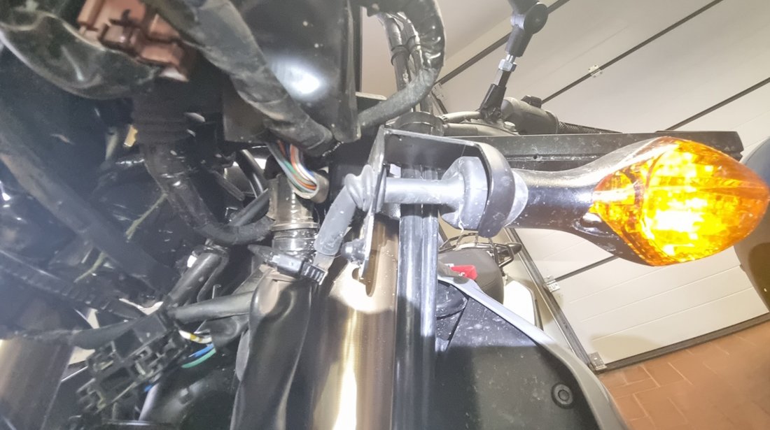

In meinem Fall gab es allerdings beim Wechsel 2,5 Probleme, die mir absolut die Nerven geraubt haben und dafür gesorgt haben, dass ich da deutlich über eine Stunde dran saß.
Eigentlich ist es ganz einfach: man nimmt links und rechts je 2 Schrauben (Innensechskant) raus, die die ganze Lampenmaske am Rahmen halten. Dann zieht man den Stecker von der H4 Birne ab und hat das Scheinwerfergehäuse mit Rahmen in der Hand. Dann den Bügel lösen, H4 Birne raus, LED rein und alles wieder zusammenbauen.
Ich bin mir übrigens ziemlich sicher, dass Probleme 1 und 2 in meinem Fall ein bedauerlicher Einzelfall sind. Aber naja
Problem 1: Das Schwerfergehäuse ist mit Schwingungsdämpfenden Hülsen am Rahmen befestigt. Dadurch schwingt die Lampe bei plötzlichen "Schlägen" auf das Fahrwerk, bekommt aber die hochfrequenten Motorschwingungen nicht ab. Gut für die Haltbarkeit. Problem: diese Hülsen sind eigentlich nur zwischen Schraubenkopf und Rahmen dazwischengelegt. Hier als Beispiel von vorne gesehen auf den oberen Halter in Fahrtrichtung links. am Rechten Halter hing der innere Teil der Hülse bei mir fest, sodass ich das Scheinwerfergehäuse nicht, wie es eigentlich geplant ist, nach vorne abziehen kann, sondern weird mit viel Seitenkraft von dieser Hülse ziehen musste. Die Spuren zwischen Hülse und Halter kommen davon, dass ich ungefähr 20 Minuten lang mit Schraubendrehern, Durchtreibern und am Ende sogar mit einem Flachmeißel versucht habe, diese Hülse dort ab zu bekommen. Absolut keine Chance.
Problem ,5: das Kabel des H4 Steckers ist genau so lang, wie es sein muss, damit das asiatische Kind in der Fabrik den Stecker anstecken kann. Slack sind ungefähr 3cm. Eine europäische Hand passt da kaum dahinter. Unvorstellbar nervig, dass dieses verkackte Kabel so kurz ist.
Naja und Problem 2,5: Die linke Steckerverriegelung ließ sich bei mir nicht öffnen. Der H4 Stecker wird nicht nur, wie üblich, durch Reibung in der Fassung gehalten, sondern hat außerdem links und rechts eine Verriegelung. Das Bild ist leider verschwommen, aber im hinteren Bereich des Steckers muss man seitlich links und rechts die Nasen reindrücken (während man den Stecker mit Kraft zieht...in den 3cm Zwischenraum, die das Kabel einem dort lässt.....) In meinem Fall ließ sich die in Fahrtrichtung rechte Verriegelung ohne Probleme lösen, die linke aber nicht. Es kann sein, dass ich das dadurch verursacht habe, dass ich beim rumhantieren in dem viel zu kleinen Zwischenraum zu stark am Kabel gezogen habe. Weiß ich nicht sicher. Kabel sind unbeschädigt, daher glaube ich das nicht, aber es kann schon sein. Naja jedenfalls musste ich schlussendlich (immernoch in dem viel zu kleinen Zwischenraum!!!) mit einem Schraubendreher zwischen Lampe und Stecker gehen und die Verbindung mit roher Gewalt trennen Hab noch einen Reserve-H4 Stecker oben und dachte schon, dass ich den noch holen müsste. Unbe-f*ing-lievable.

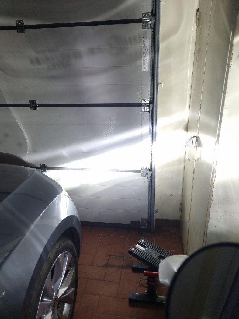

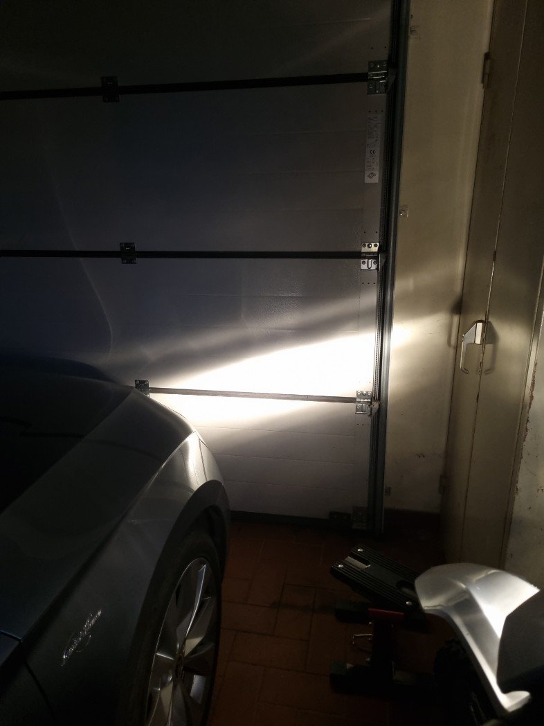

Nach dem ganzen Kampf war der Rückbau in 10 Minuten erledigt und das Ergebnis kann sich auf den ersten Blick sehen lassen. Helligkeit ist zwar ähnlich, aber Lichtfarbe ist ein angenehmeres weiß und die helle Ausleuchtung ist wesentlich breiter gestreut. Habe aber heute bestimmt 2 Lebensmonate an den Stress verloren. Immerhin: die Gen 1 LED hat aufgrund des hinten dran montierten Kühlkörpers mit Lüfter eine kleine (ca. 5cm) Kabelverlängerung dabei. Das verringert den Stress beim nächsten Ausbau auf ein Minimum. Außerdem habe ich mit einem langen, schmalen Schraubendreher die linke Verriegelung im Stecker permanent deaktiviert. Also den Teil, der nach meiner rohen Gewalt noch übrig war. Stecker geht mit nur einer Verriegelung viel leichter runter
Nochmal: die LED kann dafür gar nix. Das waren Probleme an meinem Mopped und ich gehe davon aus, dass beides in meinem Fall Einzelfälle sind. Aber falls noch jemand das Problem hat, weiß er jetzt, was zu tun ist.
Kurzes Wort zur Scheinwerfereinstellung: am rechten Einstellrad verstellt man den Scheinwerfer in der Höhe. Im Uhrzeigersinn drehen macht ihn höher. Am linken Einstellrad verstellt man die links/rechts Ausrichtung.

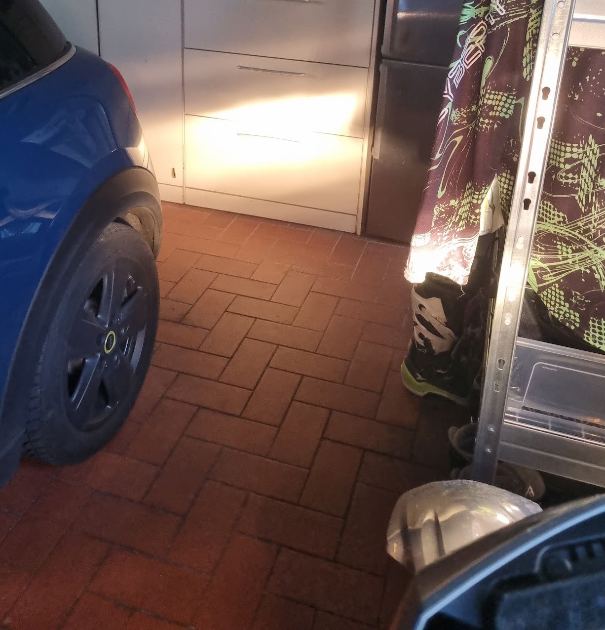

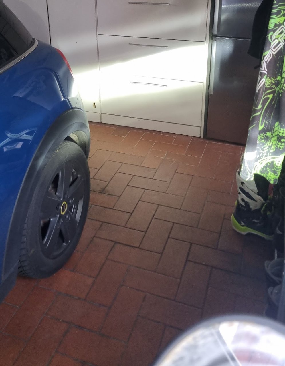

Habe heute nochmal an der 250L gewechselt. Buchse oben rechts is fest, ja. Scheinwerfer ging bei der 250er deutlich leichter runter. Gesamter Wechsel war in ca 10-15 min erledigt. Und ich habe nochmal Bilder mit identischen Bildeinstellungen (ISO400, 1/50s) gemacht. Jetzt wird der Unterschied deutlicher
Halogen LED Und man sieht auch nochmal, dass die LED Leuchtfläche deutlich breiter ist, als Halogen. Das sollte denke ich auch einen Real World Unterschied machen.
