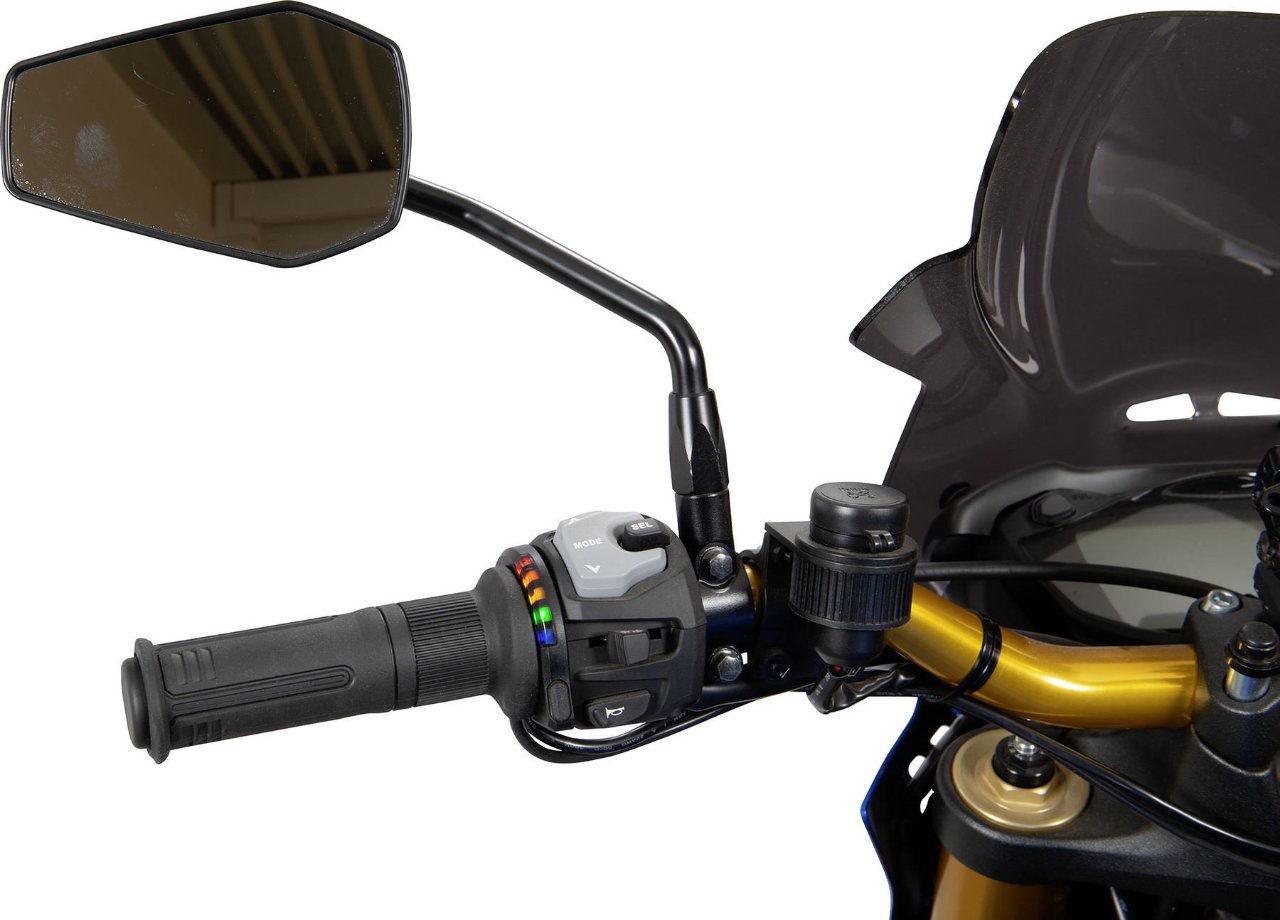

Nach längerer Erfahrung mit der hier erwähnten KOSO Griffheizung (5Stufig)
kann ich von diesem Produkt nur abraten.
Schönes Design und Funktionalität trifft auf viel zu wenig Heizleistung.
In der Stufe 5 sind es 30 Watt aufgeteilt auf 15Watt pro Griff.
Rechts ist die Heizleistung durch die Isolation der Gasgriffdrehhülse gerade noch annehmbar.
Links werden die 15 Watt im Metall des Lenkers "versenkt".
Ich habe einen rechten Griff (grösserer Durchmesser) links mit Isolation verbaut.
Leider wurde das Ergebniss nur geringfügig besser,
Die Heizung hängt elektrisch mit gutem Querschnitt direkt auf der Batterie.
Diese Griffheizung genügt maximal für kühle Sommertage.
Gruss
tartar
