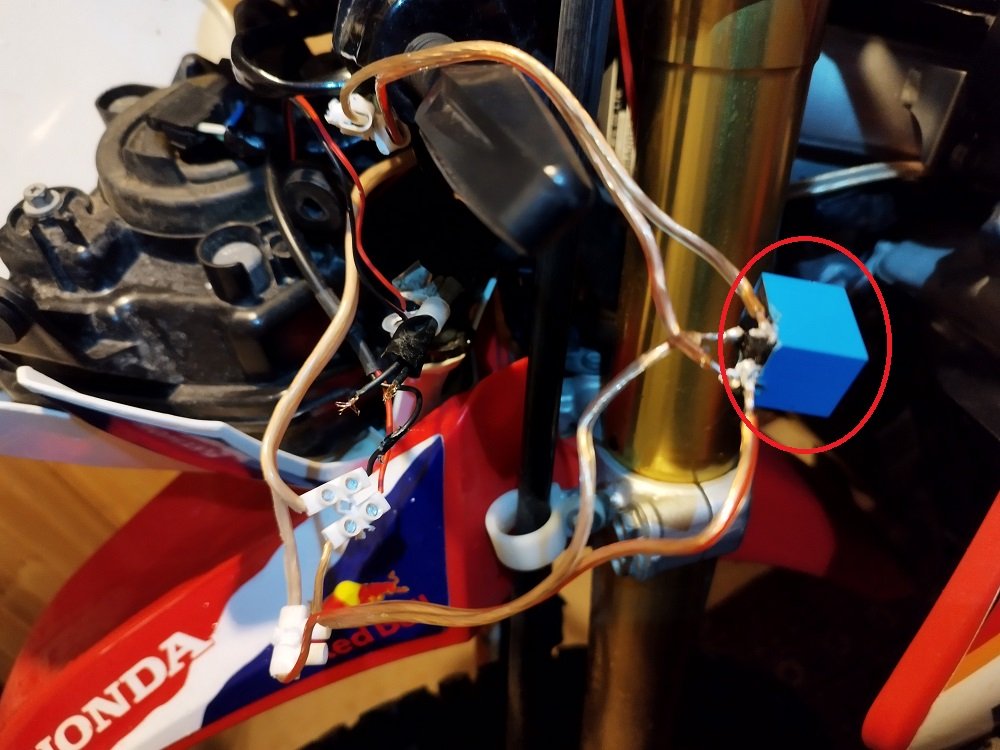

Also ich habe jetzt das kleine 2€ Relais eingebaut.
Ist schon einiges an Kabelsalat. Aber nachdem ich die Kabel noch komplett mit schwarzem Klebe Band umwickelt habe hat doch noch alles hinter die Lampe gepasst.
Jetzt wird die Koso wirklich schön warm. Geschätze 40 Grad beim Test nach 20 Minuten fahrt am Gasgriff ohne Handschuh. Vorher kam echt nicht viel Saft an als sie nur am Standlicht angeschlossen war. Sie wurde nur lauwarm (ca 20 Grad).
Aber jetzt schaltet das Standlicht das Relais, so das der Strom direkt von der Batterie zur Griffheizung durchgeleitet wird.

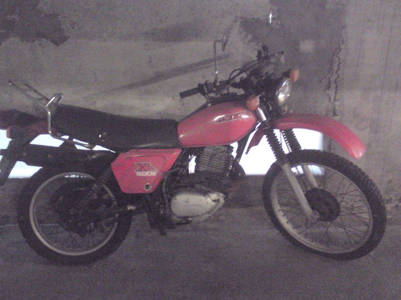

Schon ein Unterschied zur alten XL 500 S wo ich immer an jeder Ampel meine Finger unten am Motorblock wieder auftauen musste :D :D :D
