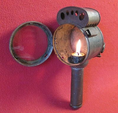

Btw, nach allem was ich gelesen habe inzwischen, ist es nur in PP oder SHV ...sry, PhnomPenh und Sihanoukville wahrscheinlich das du mal angehalten wirst wegen dem Licht, dann kannst du erzählen Du hast das vergessen auszuschalten letzte Nacht, kommt auch immer drauf an wie man rüber kommt bei den Uniformierten
(es ist übrigens nicht verboten OHNE LICHT NACHTS zu fahren) ODER die einfachste aller Lösungen, kleb Dir eine schwarze Folie für Tagsüber übers Mopedlicht
ansonsten hier noch ne Option
Zumindest die europäische Version der MD44 hat ja auch die vorderen Blinker als Positionslampen geschaltet, ist das in Thailand auch so?
Hab ich ausser bei der Rally noch nicht gesehen hier an einer CRF, werd mich aber erkundigen. Die Bikes sind hier um einiges anders. An der Rally sind LED Blinker und die sind tatsächlich auch immer an wenn die Zündung an ist.
Die CRF250L wird zwar hier produziert, ist aber z.Bsp. IN Thailand nicht mit ABS erhältlich, soweit mit bekannt ist, wird sie aber auch mit ABS ins Ausland verkauft.
