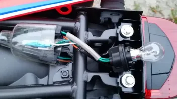

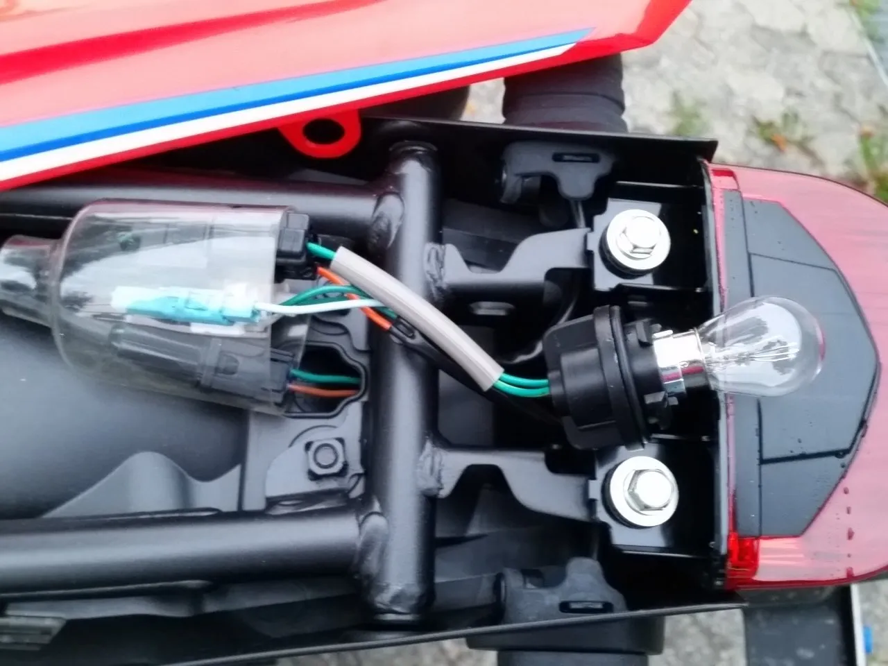

Ich war grad mit der CRF 250 Rally im Urlaub und in Ligurien ist mir das Rücklicht kaputt gegangen. Hat 5 Tage bis ich eine
P21/5W Birne (BAY15d) im Supermarkt gefunden hatte
Es ist die klassische 2 Faden-KFZ-Birne mit den zwei unterschiedlich hoch positionierten Bajonett-Verschluß-Nippeln.
Nachdem wir den Parpaillon-Pass gefahren sind hatte ich in Embrun Glück. Da gibt's die Glühbirne im "Super U" und super Pizza im "Cappuccino".
Zum Wechsel muß die Sitzbank runter und die zwei Schrauben, die ursprünglich zur Gepäckbefestigung dienten. Ich habe eine Gepäckbrücke drauf. Die muß abmontiert werden. Dann geht das Heckoberteil runter und der Birnen-Halter ist einfach zu erreichen.
