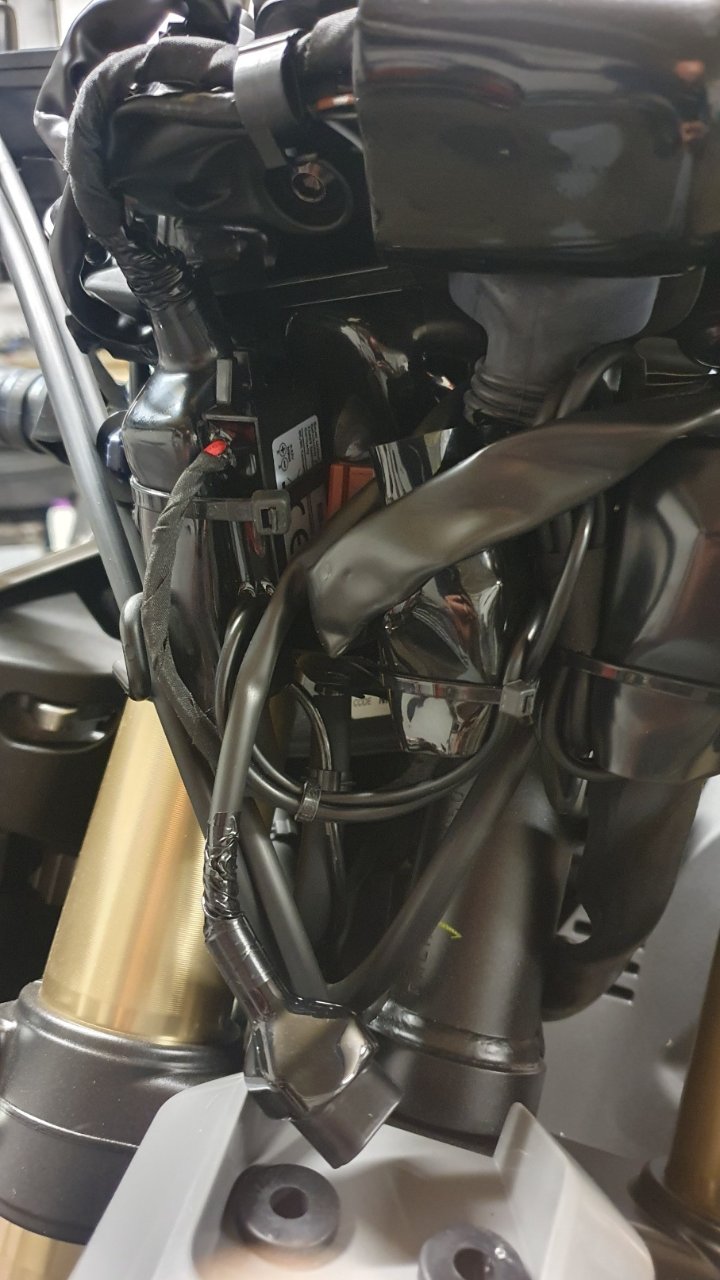

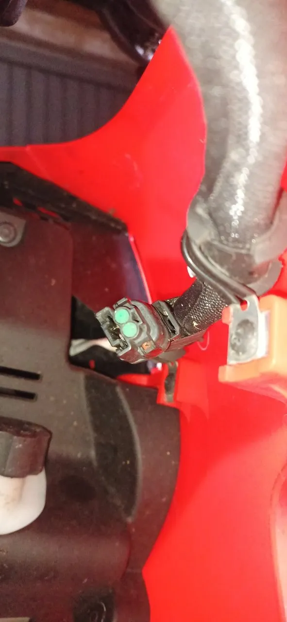

Moin Gemeinde. Ich brauche eine vernünftige Stromversorgung für mein Navi und eine Lademöglichkeit für Powerbank. Hinter der linken Verkleidung ist ein freier Stecker. Dafür suche ich das Gegenstück. Weiß jemand wo ich den bekommen kann? Gruß Rolf

Jooooo.... Und ja, ich bin zu faul und zu dumm alle Freds durchzulesen. Ich möchte nur wissen ob und wo ich das Gegenstück zum abgebildeten Stecker bekommen kann. Gruß aus Kaki. Rolf

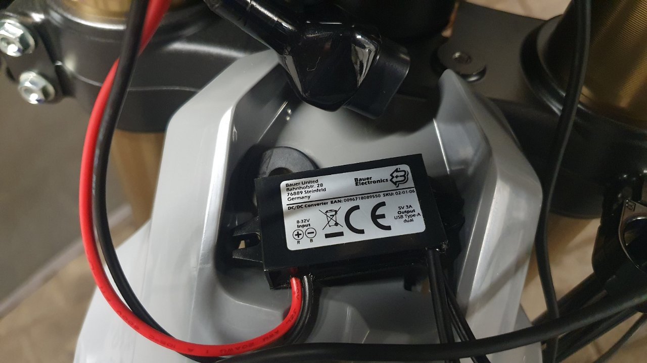

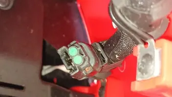

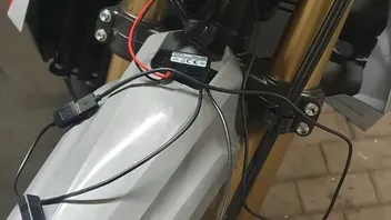

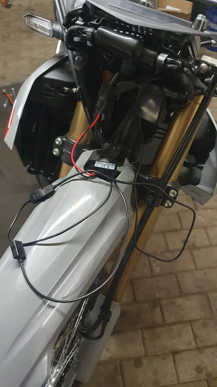

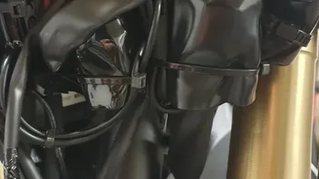

Ich hab dieses Teil von Bauer Electronics verbaut. Passt alles hinter die Lampenmaske mit 2x USB-A. Einen hab ich noch frei gelassen....Am anderen ist die Quadlock Ladeplatte.
Noch ein Tip....falls du noch nen anderen Kennzeichenträger montieren willst mit ner anderen Kennzeichenbeleuchtung Kauf gleich 2 von den Steckern....bei meinem 25er Modell ist das jedenfalls der gleiche Stecker.
Gruß Andreas

Hab 4 Bilder angehängt und nur eins wird gezeigt.....komisch.

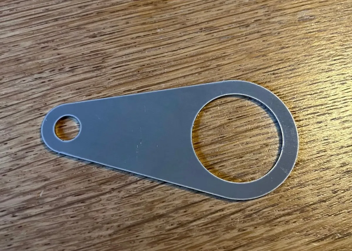

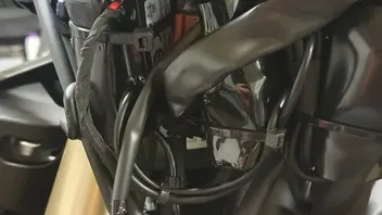

Beitrag von HomerJay » Sonntag 5. Oktober 2025, 22:09
Hier Nr.3.....und da drunter die 4.
