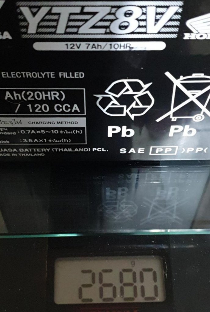

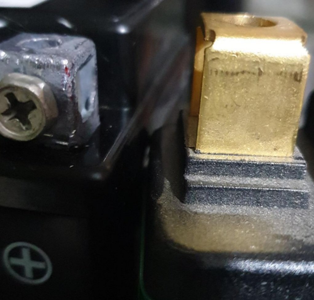

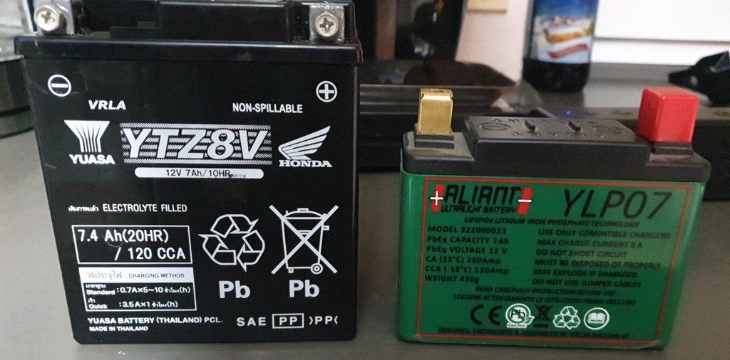

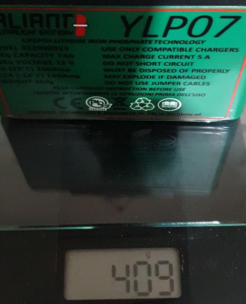

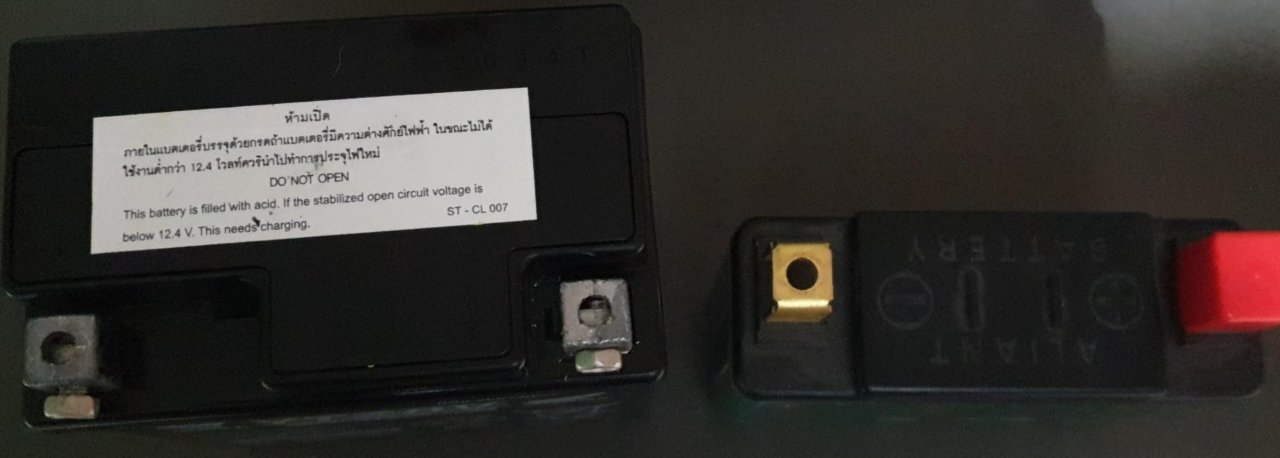

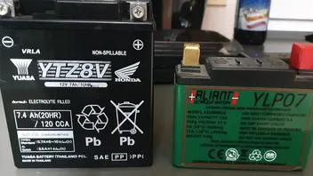

Ich bin gerade etwas am basteln. Dabei kam mir die Bakterie in den Blick und mir fiel ein dass ich genauso eine noch habe die seit 4 Jahren im Büro lagert und auf ihren Einsatz wartet.
Also schnell geholt, kurz geladen. Nach nicht einmal 5 Minuten war die fertig. Zum letzten Mal von 1,5 Jahren geladen.
An der CRF vorher die Ladespannug geprüft: 14,4 - 14.5 V. Also perfekt.
LiFePo angeschlossen und...funktioniert.
Der Hersteller gibt 130 CCA bei -18 Grad an.
Bei der Temperatur fahre ich schon lange nicht mehr.
Ich habe noch eine e-mail an den Hersteller geschrieben und nach dem Temperaturbereich zum Laden gefragt.
Allgemein habe ich gelesen, dass man bei den kalten Temperaturen sozusagen "Vorglühen" kann, indem man Strom verbraucht, ohne zu Starten. Hat man Heizgriffe sollte das gar kein Problem sein.
Hier der Batterievergleich. 2,2 kg oben auf der Höhe einsparen ist schon hervorragend.

Wobei die LiFePo keine 7Ah besitzt
Und der Kältestrom ist ein reiner Prüfstrom , in der Realität kann der LiFePo schon bei um oder knapp unter 0 Grad die Puste ausgehen.
Aber die Gewichtsersparnis ist schon nett!
Ich würde im Sommer die LiFePo fahren und im Winter die AGM/GEL nutzen, der macht auch das Laden bei kalten Temperaturen nicht so viel aus....

Jo..ich glaube die Angabe Pb... bedeutet so viel wie "wie 7 Ah".
Keine Ahnung was die Angabe angeht. Ich würde jetzt mal interpretieren, dass bei einer Batterie die zum Starten gedacht ist, die Kaltstartleistung die Angabe ist, die auch wirklich zur Verfügung steht.
Ich fahre im Moment eh nicht. Wenns mal wieder 10 Grad oder mehr hat. Im Moment sind beide Bakterien im Haus.

Gute Li Batterie Hersteller geben eigentlich beides an: "echte" Kapazität und "Blei-äquivalent". Aliant wohl nicht.
Jeder Hersteller definiert sich da sein eigenes Blei äquivalent. Bezogen auf die tatsächliche Stromkapazität wäre eine 3,5Ah Lithium Batterie etwa äquivalent zu einer 7Ah Pb Batterie. Blei darfst du nämlich nur bis auf ca 50% der Nennkapazität entladen, ohne sie nachhaltig zu schädigen. Lithium bis auf 0%, wobei das mit geringerer Lebensdauer einher geht.
Andere Hersteller definieren sich das anders. Viele beziehen sich glaube ich auf den maximal möglichen Startstrom, der ja geliefert werden muss, um den Anlasser zu drehen. Da können Li Batterien afaik bei weniger als 1/3 der Nennkapazität einer Pb Batterie den gleichen Startstrom liefern.
Durch diese unterschiedlichen Definitionen kommen auch die unterschiedlichen Gewichte eigentlich gleicher Lithium Batterien zustande.
Witzige Anekdote: Auf der Suche nach der echten Kapazität der Aliant YLP07 kam ich auf diese Seite
https://jamparts.com/batterien/batterie ... m-batterie
Und dort steht (ich vermute, als reiner Haftungsausschluss, da das sonst nirgendwo steht)
Ich würde so eine Batterie nicht kaufen, aber das ist nur meine Meinung. Nicht wegen dem Mokick Ding, sondern weil die die echte Kapazität nicht rausrücken. Und die ist für mich neben der Spannung das einzige wichtige Merkmal einer Batterie.
Die echte Kapazität habe ich nicht gefunden.Achtung! Diese Batterie ist hauptsächlich für Kickstarter- Motoräder vorgesehen. Ein Anlasser führt zur Beschädigung der Batterie

"PbEq Capacity" bedeutet eine der Blei Batterie gleichgesetzten Kapazität.
PB= Plumbium = Blei
Eq= Equivalent = gleichgesetzt
Wie bwm schon schrieb liegt die reale Kapatität (ca. 50% der PbEq Angabe) bei irgendwas zwischen 2,5-4Ah.
Ich finde LiPo oder LiFePo schon gut , da sie einiges an Gewicht sparen , leider lassen die Kaltstarteigenschaften bei den Battieren (nicht bei allen Herstellern) etwas zu wünschen übrig.
@ AHK Da diese bei dir im Winter ja eingelagert sind ist das allerdings dann gar kein Problem.
Interessant werden die Sodium (Natrium) Ionen Batterien in den nächsten Jahren.
Die Vereinen die Kälteresistenz (im Vergleich zu LiPo/LiFePo) der Pb (AGM/GEL) Batterie mit den Kaltstartströmen und Kapazitätsvorteilen der LiPo/LiFePo , ohne die Brandgefahr (LiPo) und negativen Kälteeigenschaften (LiPo(LiFePo) derer.
Selbst der Hersteller Aliant gibt in seinen Datenblättern für diese Batterieserie (YLP Series) nur den "PbEq" an, nicht aber den realen.
Für eine Batterie die für ü100€ verkauft wird schon ein bisschen frech......
Für alle anderen Lithium Batterie Serien gibt er aber die reale Ah an....naja....die Firma kommt aus Italien , die Zellen aus China. Ob die in Italien zusammengesetzt werden (mit BMS usw.) konnte ich nicht in Erfahrung bringen.

das mit dem PbEq kann man halt so nicht pauschal sagen, weil jeder Hersteller sich das anders definiert. Rein mathematisch hast du recht, aber nur weil ein Hersteller 8Ah PbEq drauf schreibt, heißt das nicht, dass 4Ah drin sind. Ich habe in meiner 2017er Affentwin eine Skyrich Lithium Batterie verbaut, die reale 4Ah hat, aber eine 11,2Ah PB Batterie ersetzt. Es gibt auch noch eine "high capacity" Version vom gleichen Hersteller mit 8Ah, die kostet dann aber auch das doppelte (200 ggü 100€)
Die meisten Hersteller geben für die AT auch eine 4Ah Lithium als Ersatz aus. Startverhalten der Lithium ist trotzdem erheblich besser, als es mit der Pb je war.
Eben das ist ja mein Problem mit der Aliant. Die schreiben nur drauf, welche sie ersetzt. Aber geben die echte Kapazität nicht mit an. Das finde ich fragwürdig. Ich mein ein Papier-Strohhalm ist nach irgendwelchen Maßstäben auch ein Ersatz für einen Plastik-Strohhalm. Nur nach meinen eben nicht. Und wenn der Hersteller nur Strohhalm drauf schreibt, aber nicht, aus welchem Material, dann kaufe ich ihn halt nicht

Ich kenne mich beileibe nicht so gut aus.
Den Hinweis von der Jamparts-Seite kenne ich. Wenn du aber mal weiter suchst, findest du andere, die diese Batterie für eine gsxr1000 als das Modell der Wahl aufführen.
Ein Kumpel hat andere Classiker mit kleineren selbstgebauten Akkus an Start, die mit den A123 Zellen aufgebaut sind. Ich kenne mich da aber wirklich nicht aus.
Ich habe Aliant mal angeschrieben und diese Antwort erhalten.

Zumindest eine ehrliche und ausführliche Antwort.
Eigentlich sollte der Teil bezüglich laden bei tiefen Temperaturen FETT auch von den Anbietern abgebildet werden.
Denn wie soll ich dem Generator erklären das er bei -10Grad die LiFePo eben nicht lädt bis die warm geworden ist
Das BMS der Batterie und der Generator sind ja nicht miteinander verbunden.
Da kann so eine LiFePo schon mal zickig werden , wenn die mit 1C oder mehr bei unter0 Grad (eigentlich unter +5 Grad) geladen werden.
Die die das können wären LiFePoY Batterien die aber im Motorradbereich keine Verwendung finden.
Durch das Y=Ytrium sind die kältebeständiger und können auch unter +5Grad mit bis zu 1C geladen werden.
